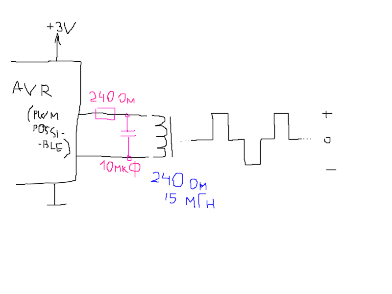

добрый вечер.
нужно управлять мотором Лаве - https://en.wikipedia.org/wiki/Lavet-type_stepping_motor
но м\к питается от 3 В, а на катушку надо бы 1.5 В
один импульс примерно 30 мс, сопротивление обмотки 240 Ом, индуктивность 15 мГн.
подскажите, какое схемотехническое и программное решение лучше применить чтобы приблизится к идеальному меандру?
пока подключил последовательно с катушкой рез. 240 Ом и параллельно катушке керам. конд. 10 мкФ.
240 Ом - т.к. получается делитель напряжения на 2. а 10 мкФ - т.к. с ёмкостями больше (22 мкФ) и меньше (1 мкФ) - меандр выглядит ещё хуже..
буду признателен если кто подскажет возможно ль как-то улучшить вид меандра?
на выводах можно использовать ШИМ, но с ним каша какая-то выходит. или может что-то с RC-фильтром напутал? как рассчитать в таком случае (ШИМ) номиналы?

резистор последовательно и двунаправленный супрессор параллельно катушке (на всякий случай, для мк). А конденсатор убрать.

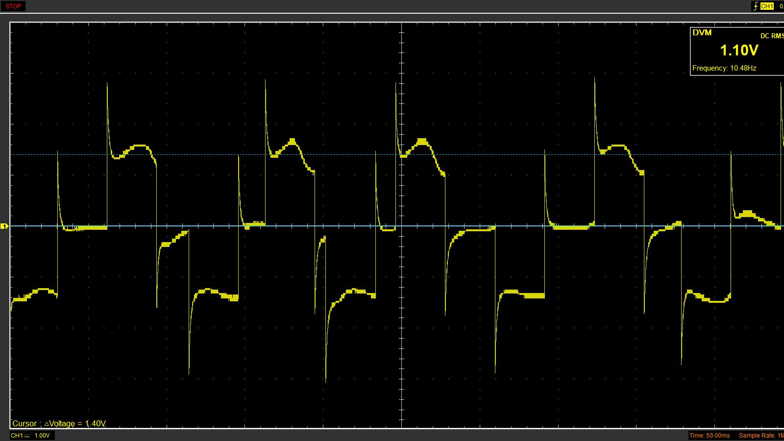

только с резистором очень корявая осциллограмма была (я поэтому конденсатор поставил):

Так ведь на катушку работает. Если цепь с индуктивностью разомкнуть, что происходит на индуктивности? Не рост ли напряжения? Я потому про супрессоры и сказал, что есть риск убить микроконтроллер.

не понял, выходит для того чтобы убрать "иголки" на осциллограмме нужен супрессор с напряжением срабатывания порядка чуть выше 1.5 В? что-то я не нашёл таких.

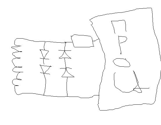

Четыре кремниевых диода. Два последовательно, две таких цепочки встречно-параллельно. Надо получить именно квадратную форму напряжения на катушке? Обычно важнее всё-таки ток через неё.

timex, и не нужно защищать катушку, для неё всё соблюдено резистором. Защищается микроконтроллер от неё, диодами, или супрессорами или как ещё угодно. А входы микроконтроллера выдерживают напряжение, равное его питанию (если не оговорено иное). Вы никогда не видели параллельный диод для обмотки реле?

[uquote=">TEHb<",url="/forum/viewtopic.php?p=4585710#p4585710"]Четыре кремниевых диода. Два последовательно, две таких цепочки встречно-параллельно. Надо получить именно квадратную форму напряжения на катушке? Обычно важнее всё-таки ток через неё.[/uquote]
>TEHb<, могли бы рисунком, что-т не ясно как именно?
как на рисунке 1 или 2?

[uquote=">TEHb<",url="/forum/viewtopic.php?p=4585710#p4585710"]Надо получить именно квадратную форму напряжения на катушке? Обычно важнее всё-таки ток через неё.[/uquote]
ну, я вижу осциллографом что происходит на катушке в оригинальной схеме, и хочу повторить.
такая форма сигнала на катушке - в каждом часовом механизме настенном (в механизмах плавного хода лишь частота больше)
без катушки - чистый меандр амплитудой 1.5 В - у меня без катушки на выводах тоже он.
т.е. да, хочется соблюсти форму напряжения на катушке по-возможности близко к оригинальному часовому механизму, но с ограничением амплитуды 1.5 В.

так в вашем варианте ток потечёт не через катушку, а через прямую пару диодов. разве не???

timex писал(а):ток потечёт не через катушку, а через прямую пару диодов.
Лишь некоторая часть.
Да и какая разница? Ведь нужно было получить напряжение на катушке, про ток никто ничего не просил. Иначе прямо от трёх вольт и питать катушку, вдвое сузив импульсы.
