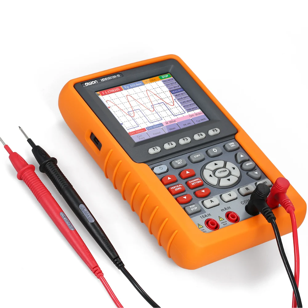

Re: Подключение USB осциллографа.
[uquote="Владимир1988",url="/forum/viewtopic.php?p=4586405#p4586405"]Имеет ли данное подключение право на длительную жизнь
?[/uquote]
Нет.
Ноуты вообще в автомобиле долго не живут - перепады температур, пыль, вибрации. Если уж так необходим осциллограф в автомобиле, почему бы не купить конструктивно законченный прибор типа такого:

Николай_С, думал о таком, но нужно осциллограммы записывать потом просматривать.
