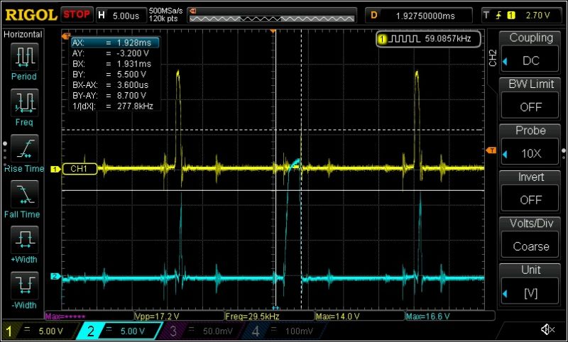

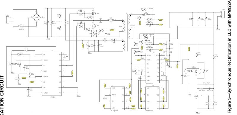

Имеется мостовая схема, пытаюсь заменить диодный мост на выходе на синхронный выпрямитель, но не пойму как это работает.
Как открывается мосфет если земляпо сути болтается в воздухе?
а при проверке сток исток я вижу такой сигнал.
А затвор исток импульсов нет.

Должна быть схема управления ключами выпрямителя.

Это пример из апнота, для выпрямления в данном случае имеется разница - мост или полумост?
КРАМ писал(а):Должна быть схема управления
вот вся схема, ничего дополнительного

Это имеет значение? Можете объяснить? В случае с полумостом откуда появится земля на холодной стороне?

Зачем горячая земля на холодной стороне, если холодная и горячая развязаны по гальванике? У холодной своя земля.

Это понятно, вопрос же в другом, как откроется мосфет, если эта "холодная" земля висит в воздухе, судя по схеме,

Мне бы понять, имеет ли реально значение, тополгия схемы (мост/полумост),
Вся ли схема указана в апноте или предполагается что то еще, что всем понтяно кроме меня?

Нашел я свои импульсы, кривенькие конечно, но есть, дальше разберемся потихоньку. Реально удалось их заметить на переходных моментах подачи нагрузки

При маленькой нагрузке импульсы будут короткие.
На этой микросхеме полный мост сделать нельзя.

Мост собран на tl494, а эта микруха только для синхронного выпрямителя. какая разница для холодной стороны, что на горячей, мост или полумост?

Первое, что в даташите написано, что эта микросхема для LLC резонансных преобразователей. TL494 не LLC.
The MP6922 is a dual fast turn-off intelligent controller to drive two N-CH power MOSFETs in LLC resonant converters for synchronous rectification.

Почему в воздухе-то? Мы её объявили GND, значит её потенциал нулевой.

Вижу, что открываются транзисторы, но мне не понятно почему нельзя использовать эту микруху для выпрямителя на полном мосту. Сигналы на холодной стороне у моста и полумоста одинаковые. У LLC и LCC вроде как по другму, но важно ли это для выпрямителя?

По твоему вопросу совсем не понятно что ты хочешь сделать на полном мосту, создаётся впечатление что выпрямитель.
Да и непонятно зачем превращать полумост в полный мост. Усложняет схему управления, сильно усложняет разводку, не проще просто поставить по 2 транзистора параллельно.
