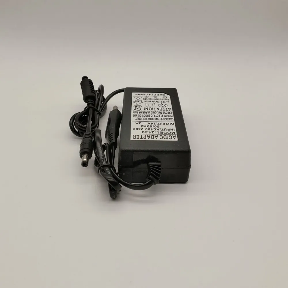

То есть, вы предлагаете жало Т12, имеющее сопротивление в районе 10~12 Ом, запитать короткими импульсами тока в 20~22 ампера от 220 вольт? Ну, ну..
Что, БП слишком большой?
https://www.ozon.ru/product/blok-pitani ... 094706935/
Размеры, мм
125х55х30
Вес товара, г
200
Сообщения: 12
