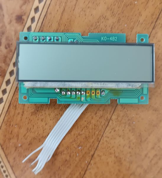

Нашёл у себя в шкафу платы с разбора разного хлама и увидел там необычные платы. Я вспомнил что эти платы были от стационарных телефонов с АОН и теперь думаю что с ними можно сделать.

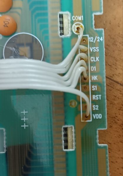

Плата ЖК дисплея от какого-то стационарного телефона:

Подскажите что мне с ними можно сделать, может по приколу приспособить их к беспаячной макетной плате?

andrey813 писал(а):Плата ЖК дисплея от какого-то стационарного телефона
Примерно то же самое. Есть еще и режим 12/24 часа. S1, S2 - установка времени (на общий замыкать). Тоже какой-то Holtek, может, такой же... а может, 1611 или 1613... они похожи, мало отличаются.
