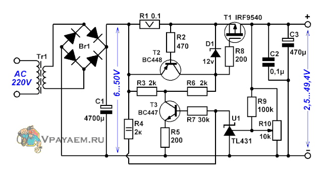

нашел схему регулятора с стабилизацией на П канальном мосфете:
https://vpayaem.ru/circuits_lin_stab_TL431.html

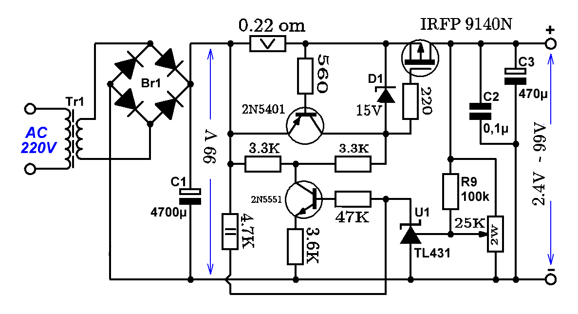

переделал на питание в 100 вольт:
все прекрасно работает, если питание до 50 вольт.
но как подключаю 100 вольт, все работает пока не поднимаю реостатом до 55 вольт и
и TL431 помирает.
чем заменить данный стабилизатор или как изменить схему если использовать стабилитрон?
не слышно, не видно, - и не так обидно.
Сообщения: 19091
Сообщение Starichok51 »
получается слишком большое напряжение на катоде тл431. почитай в даташите, какое максимальное напряжение допускается.
уменьши резистор, который в базе 5551, до 10 кОм.
а резистор, который ты пометил 4,7 кОм (2 Вт), увеличь до 15 кОм. и потом проверь пределы регулировки.

да, получается. по даташиту 431 вообще держет максимум 37 вольт. а может есть схема их последовательного включения?

Ты специально ищешь самые дебильные схемы. И зачем при таком напряжении использовать именно п канал? :shock:

[uquote="rhouland4",url="/forum/viewtopic.php?p=4639904#p4639904"]поднимаю реостатом до 55 вольт и
и TL431 помирает.[/uquote]
Кроме нормального делителя что предложили выше я бы зашунтировал его стабилитроном на 33 в 1 вт .
И управляющий электрод тоже нужно защищать от пробоя от заряженного выходного конденсатора .
Вот я только не пойму зачем регулировать от 2,4 в до 99 в ? Для чего , или это секрет ?
Правильно сказал Телекот , схема дебильная :facepalm:

IRFP9140 до 60V !!!!!! - Ложь
Выход регулируется 0.9V и до 91V .....
ПС: не знаю какий pdf смотрел .....
IRFP9140 до 100V

Там
1. Полевик только на 100в.
2. Для нормальной работы стабилизатора и получения на выходе 99в на вход нужно подавать на 15-30в больше.
3. Ограничение тока настроено на 3А и при выходном напряжении 2,5в на транзисторе будет выделяться около 400Вт. Транзистор расплавится.
Мастер по розыску говносхем, похоже специально разыскивает схемы с специфическим запахом. :))

дебильная или нет, но схема справляеться если запитать переменкой 42вольт. регулировка на выходе с 2.5 до 45 и стабилизация есть.
и рискнул, закоротил несколько раз выход - прекрасно выдерживает.
часик держал 45 вольт на выходе, 431 выдержала.
24Natan - в эмитере 5551 если уменьшить сопротивление, 431 начинает сильно греться, не менее 2 килоом нужно.

rhouland4 писал(а):и рискнул, закоротил несколько раз выход - прекрасно выдерживает.
Значит обмотка трансформатора не сильно мощная, у неё нехватает мощности сжечь транзистор. :))
rhouland4 писал(а):если запитать переменкой 42вольт. регулировка на выходе с 2.5 до 45 и стабилизация есть.
На холостом ходу да, а при полной нагрузке полезут пульсации 100Гц. А стабилизатор их должен срезать. Кроме того стабилизатор должен работать при уменьшении сетевого напряжения хотя бы на 15%.

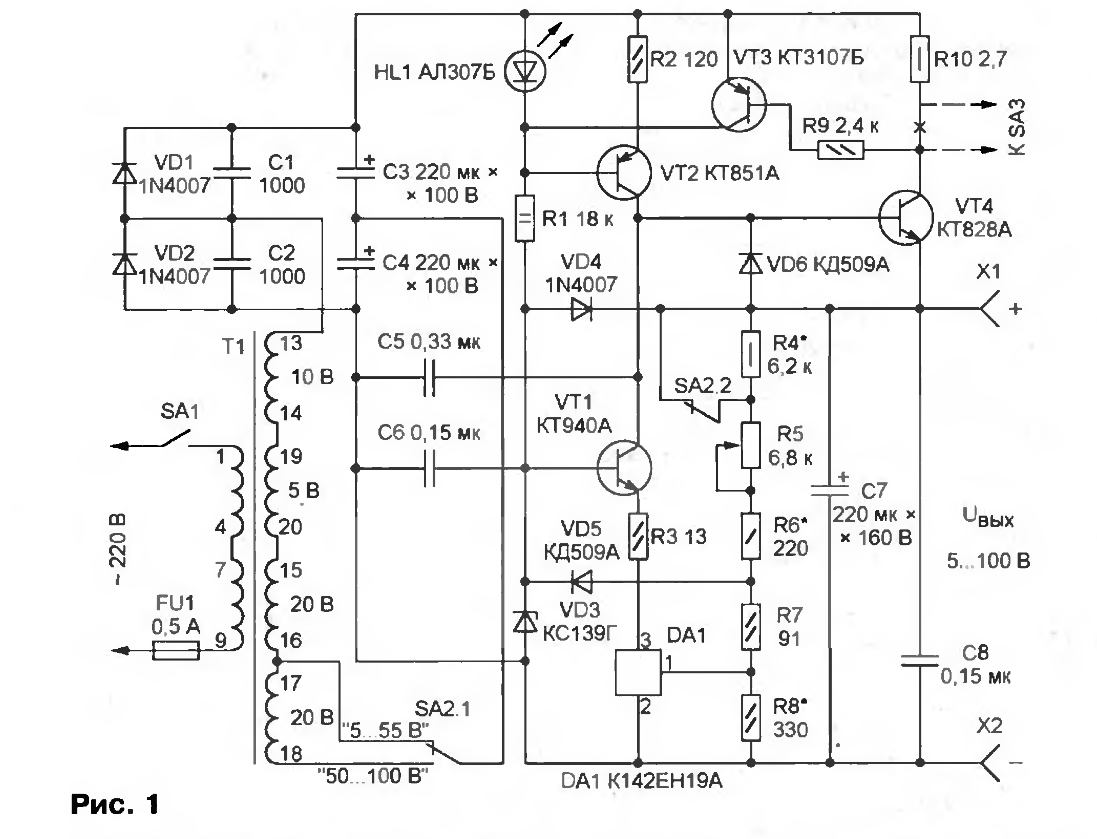

В журнале Радио 2002, №7, стр. 45. есть блок питания с применением TL431 с выходным напряжением 5...100 Вольт. Посмотрите, может Вам подойдёт.

ага, нашел в журнале Радио.
ток на 250 мА
а у меня два ампера на 13вольт. но принудительное охлаждение нужно.
