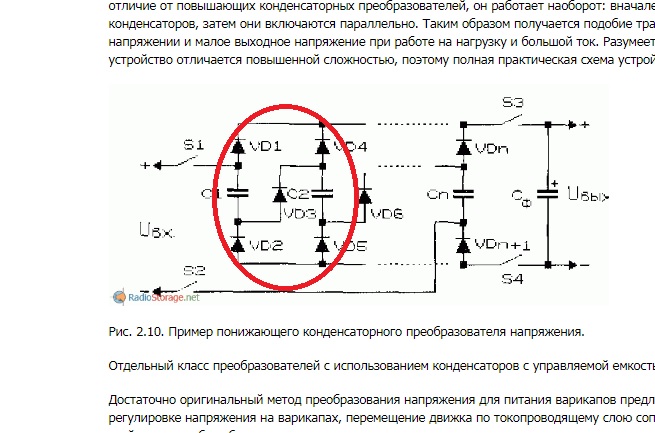

О коммутации речи не было, ведь вышеприведённые схемы работают без неё. По вашей ссылке нашёл интересный фрагмент схемы, прокомментируйте пожалуйста как он работает?
Ну, это известная (мне с 60-х годов по журналу Радио) схема последовательной зарядки нескольких аккумуляторов и параллельной их разрядки. В ней нет ничего примечательного кроме того, что она выполняет именно то, что вам нужно: сначала принимает относительно высокое напряжение, потом отдаёт относительно низкое, но большей силы тока, то есть работает подобно трансформатору, только на постоянном токе. Не удивлюсь, если её корни лежат глубже 60-х годов. В вашем случае надо "всего лишь" полторы сотни последовательных ступенек заряжать напряжением 2 киловольта, потом разряжать, пересоединив их параллельно, напряжением 12 В. Диоды именно пересоединением (перекоммутацией) и занимаются. Это вкратце, без подробностей.

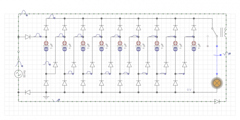

[uquote="Elkoto",url="/forum/viewtopic.php?p=4646021#p4646021"]Вопрос следующий, как эффективно переработать схему с повышающего в понижающий преобразователь?
Например из ~2кВ в 12в :))[/uquote]
О-о-о! Это нетривиальная задача!
Существует одна секретная схема, которую защищает патент, поэтому скрываю её под спойлер:
СпойлерИзображение Симуляция её работы.
В качестве реле можно использовать кокой-нибудь современный электронный переключатель, например, мосфет.

Спасибо всем откликнувшимся. Еще один вопрос родился в голове, при последовательном соединении ёмкость уменьшается, ну это по классике, значит и наливаться кондёры будут быстрее, так ведь?
Николай_С
Сообщения: 6402
Re: Емкостной преобразователь напряжения
Сообщение Николай_С »
А где Вы тут увидели последовательное соединение?
Оно возникает только при положительном полупериоде питающей электросети, поэтому быстрей, чем 20 мс ничего не будет.
Вы там под спойлером симуляцию видели? Судя по всему, нет, а зря. Посмотрите на неё внимательно и все вопросы сами отпадут.
