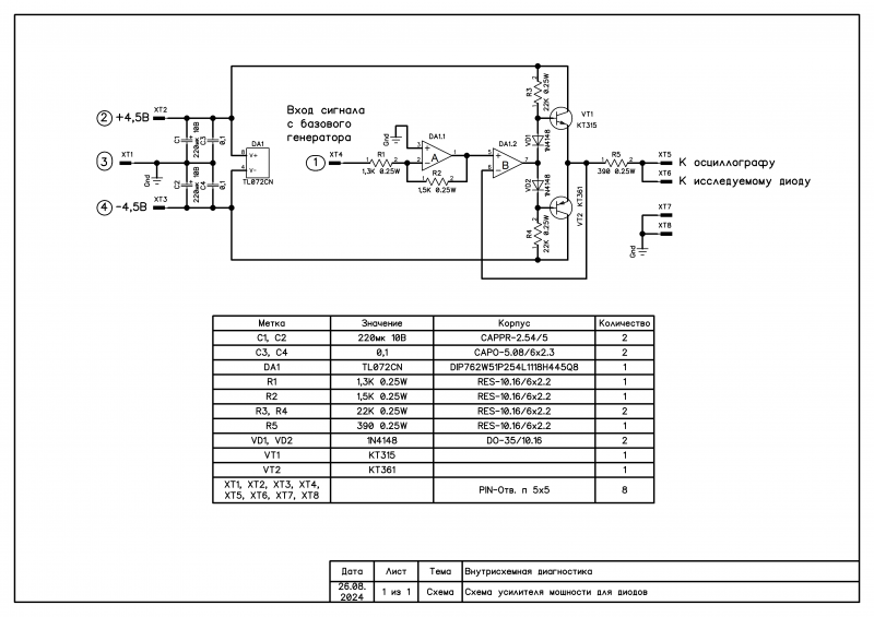

Добрый день ! начертил принципиальную схему тестера мне нужно ее сравнить если какие ошибки в ней и уменя вопрос обязательно ставить на выходе усилитея мощности оу транзисторы как в вашей схеме ? Я использовал оу LM741
Добавлено after 1 minute 49 seconds:
Осталось сейчас развести печатную плату в Kicad и отправить на производство
У меня просьба у коо есть схема пожете выслать для сравнения чтобы исключить ошибки !

меня просьба правильно сделал разводку по питанию ?

Моя версия усилителя мощности на TL072 без транзисторов при подключении к выходу проверяемого диода, а осциллограф к выходному резистору в режиме измерения тока - осциллограф показывал что проверяемый диод срезал одну половину от синусоиды (это нормально), а вторую половину не срезал (это нормально), но в этой второй половине должен был быть красивый горбик, а он оказался обрезанным в верхней части (это не нормально). Поэтому я добавил к TL072 дополнительный усилитель мощности на транзисторах, и с ним всё стало нормальным, вторая половина синусоиды стала без искажений. Но все эти проблемы из за низкого напряжения питания, а в вашей версии U питания +- 12V, поэтому я думаю что эти дополнительные транзисторы будут не нужны. Но если вы сомневаетесь, то можете их добавить в свою схему, а на плате не паять их если они не понадобятся, запаяв за место них одну перемычку на плате.
Разводку по питанию вы сделали всё правильно, но у вас сильно отличается схема усилителя мощности от варианта схемы “Радиодинозавра”. Кстати у “Радиодинозавра” два усилителя мощности: один на транзисторах с выходным резистором 100 Ом, который он пока что нигде не применял, и второй на LM358 для проверки диодов c выходным резистором 100 Ом, номинал которого слишком низкий, я считаю что он ошибся. Максимальный выходной ток должен быть 5 мА, а получается 2V амплитуды синусоиды разделить на 100 Ом = 20 мА.

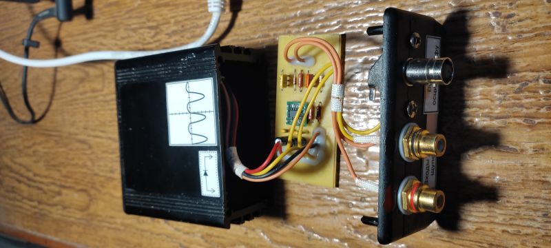

На Ютубе есть видео, где ещё один человек собирал прибор для внутрисхемной проверки диодов “Радиодинозавра” https://www.youtube.com/watch?v=wuVGUrKbIjw

В вашей версии схемы базовый генератор запитан от 18V, а должно быть от 9V.

Мой прибор предназначен для конкуренции с тестером (в режиме "прозвонки диодов" и "омметра"), показывая гораздо больше объективной информации о работоспособности транзистора.

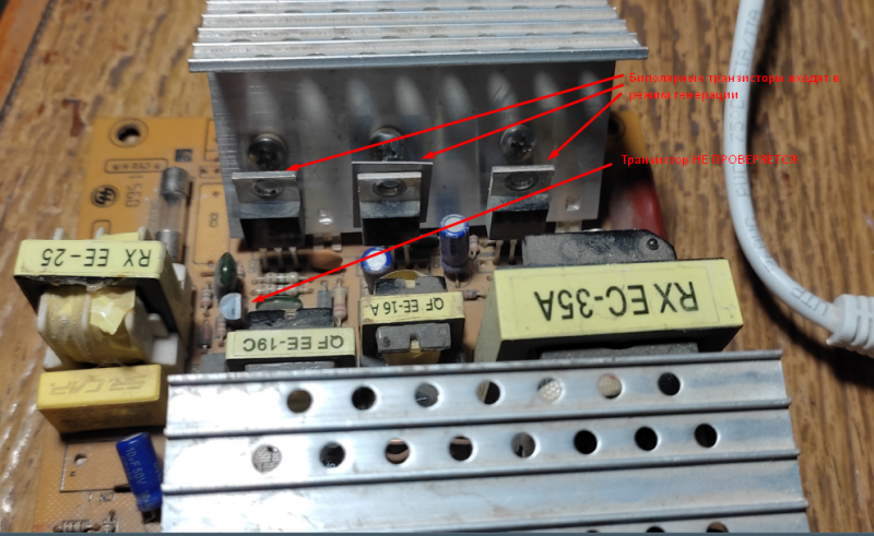

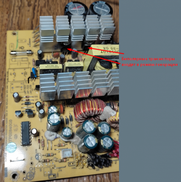

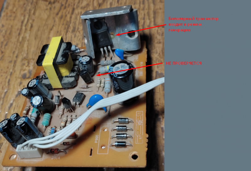

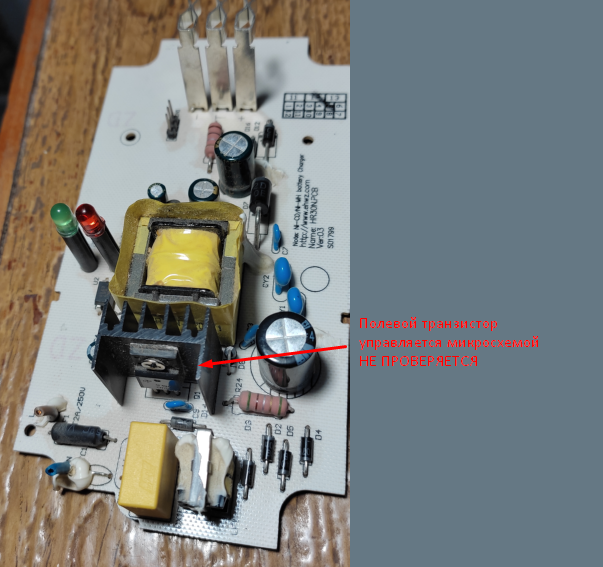

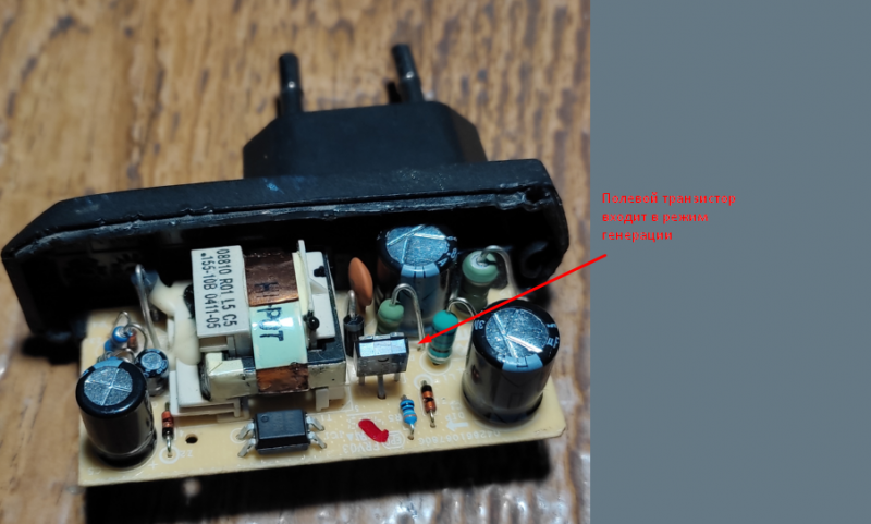

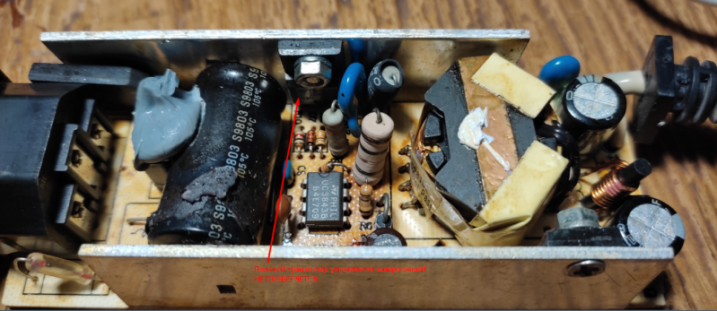

Я не пользуюсь всёметром потому, что он ничего толком не измеряет. Индуктивность и ёмкость мне интересна на рабочей частоте, а не там, куда настроен тактовый генератор МК. Стабилитроны, тиристоры реле и микросхемы он вообще никак не измеряет. Какой же он после этого всёметр?
Что касается транзисторов, то я их принципиально дефектую без выпаивания из схемы. Мне, как правило, достаточно одного-двух измерений напряжения на его выводах чтобы понять в каком он состоянии. В особо сложных случаях приходится смотреть на форму сигнала осциллографом. Ну тут и Ваш прибор окажется бессильным.
Николай_С

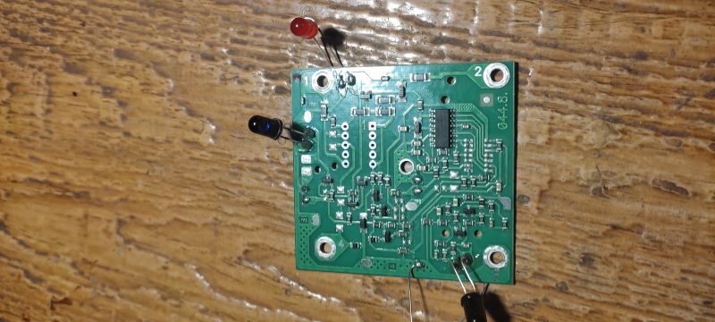

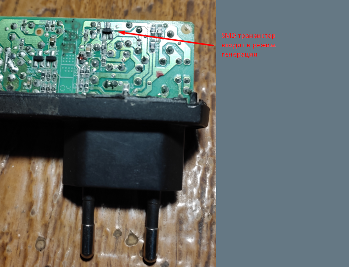

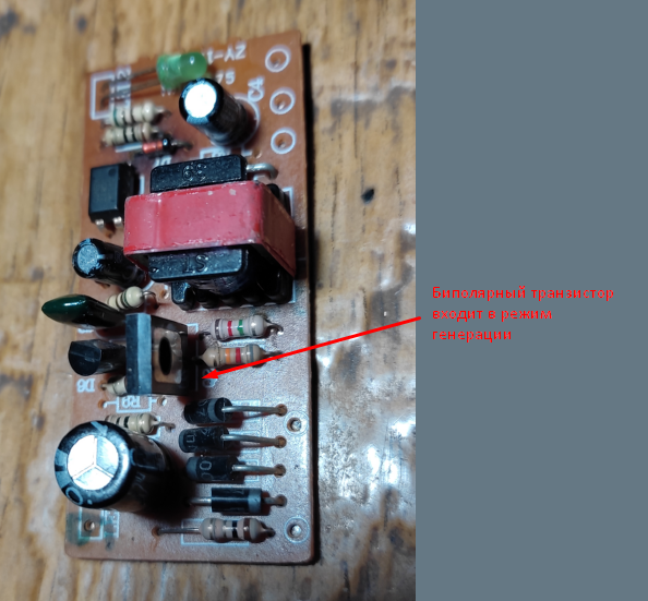

Я не занимаюсь частыми ремонтами, поэтому при ремонте домашней радио-аппаратуры у меня не будет её схемы. Не все захотят щупать мультиметром включённый в розетку сварочный инвертор или микроволновую печь с её излучениями. Хочется по другому..
Например в этой плате от датчика пожарной сигнализации мой прибор смог проверить 9 из 10 smd транзисторов, и при этом мне не нужно подключать к ней внешние устройства или знать как она работает.
