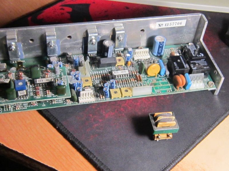

Здравствуйте. Может поможете рукожопу? Сам ИБП немного другое лицо имеет, хоть тоже SENDON UPS-500. Хотел на зачасти разобрать, но подумалось, что надо бы сперва попробовать оживить.
Вопрос, я думаю, прост для сведущих: как точно называется(для поиска) и каковы параметры этого трансформатора, на вскидку?

Это же обычный сетевой дроссель . что он в обрыве или кз по обмоткам ? Есть у вас измеритель индуктивности ? такой можно на радиорынке найти за копейки будет стоить . возьмите его для наглядности и туда - 100% найдёте .
Re: Бесперебойник SENDON UPS-500 не работает от батареи
[uquote="АзъЕсмьАрий",url="/forum/viewtopic.php?p=4656745#p4656745"]Это же обычный сетевой дроссель . что он в обрыве или кз по обмоткам ? Есть у вас измеритель индуктивности ? такой можно на радиорынке найти за копейки будет стоить . возьмите его для наглядности и туда - 100% найдёте .[/uquote]
Я эт предполагал. Но думал что параметры имеют значения. Он выгорел, обе обмотки. Потому измерить нет возможности, да и измерителя индуктивности нет. ставил вместо него просто перемычки, вроде упс загорелся(индикация), но работоспособность не вернулась.
Вопрос - есть шанс, что дело только в нём?
