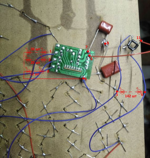

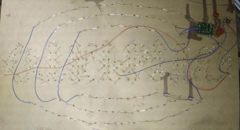

Досталась мне по случаю незамысловатая светодиодная вывеска.
К сожалению без проводов питания. Обычные светодиоды. Соединены последовательно.
Конденсаторы стоят 250 мкф 400В.
Начал разбираться и понял, что судя по всему вывеска запитывалась от 220В.
Я не большой специалист в электронике, а пытаться без понимания подключать схему в 220В чревато известно чем...
Подскажите пожалуйста куда подключить 220В.
Интуиция подсказывает, что на точки 9 и 11.
Но я что-то очкую... Подскажите как правильно.

Интуиция мне подсказывает, что без художника-абстракциониста здесь точку 10 не найдешь...
Сообщения: 56
Зарегистрирован: Пн ноя 25, 2013 04:53:04
Сообщение micgelly »
Перепутал.
Точка 11

В принципе можно конечно распаять цепь светодиодов которая на 220 и спаять на 12, но оно того не стоит.
Я хотел на дверь гаража повесить. Там с пожарной безопасностью не проблема. Гараж железный.

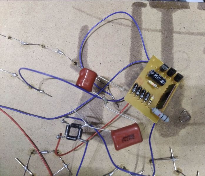

Микросхема через гасящий резистор питается, конденсатор после него стоит.

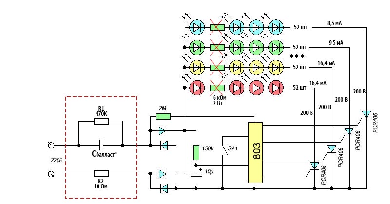

Схему нашел.

[uquote="micgelly",url="/forum/viewtopic.php?p=4655370#p4655370"]Конденсаторы стоят 250 мкф 400В.
Начал разбираться и понял, что судя по всему вывеска запитывалась от 220В.[/uquote]Фигасе плёночные конденсаторы пошли!
Уважаемый, Вы ошиблись аж на 3 порядка! Ваши конденсаторы всего 0,25 мкФ 400 В.

micgelly писал(а):Схему нашел.
Еще раз, через конденсатор, резистор, лампочку накаливания и так далее такие схемы не питают для понижения напряжения. Правильно - через резисторы на каждую линейку светодиодов. Но их зачем то зачеркнули и сделали, как не нужно было делать. Можно еще через понижающий трансформатор на несколько десятков вольт на выходе.

Каким напряжением всё же запитывать микросхему? 5 или 12?
Сообщения: 44336
:facepalm:
Эта "типа микросхема" сама себе выставит нужное напряжение, а конденсатор по питанию микросхемы у вас- 47 мкФ 25 вольт.
Конденсатор "250 мкф" на самом деле- должен быть где-то в районе 0,25 мкФ.
Эта схема от обычной китайской ёлочной гирлянды.
Сообщения: 7047
Сообщение Николай_С »
[uquote="micgelly",url="/forum/viewtopic.php?p=4655669#p4655669"]Каким напряжением всё же запитывать микросхему? 5 или 12?[/uquote]А самому измерить не судьба?
Подключите вывеску согласно схеме в электрическую сеть и измерьте постоянное напряжение на конденсаторе 10 мкФ. Только будьте осторожны: на всех элементах схемы присутствует фазовое напряжение 220 В.
