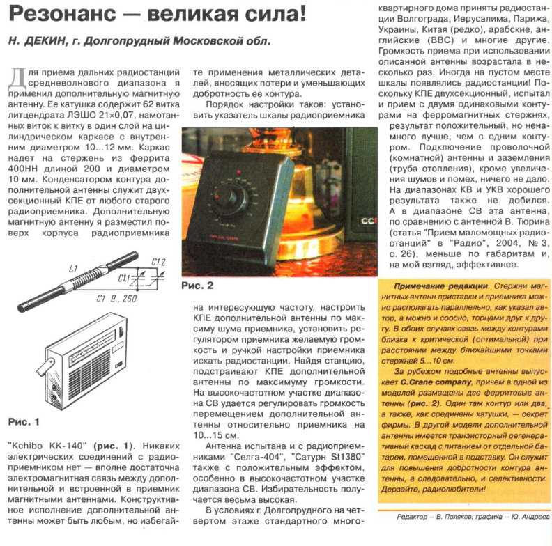

[uquote="ua6lax",url="/forum/viewtopic.php?p=4657260#p4657260"]Кто нибудь пробовал увеличить чувствительность (и избирательность) радиоприемника, расположением рядом ещё одной(или нескольких) ферритовых антенн(например на СВ)?[/uquote]
Конечно пробовали. Из журнала Радио 2006 №2 стр 43 Резонанс — великая сила!:
Обсуждение http://www.radioscanner.ru/forum/topic29647.html
