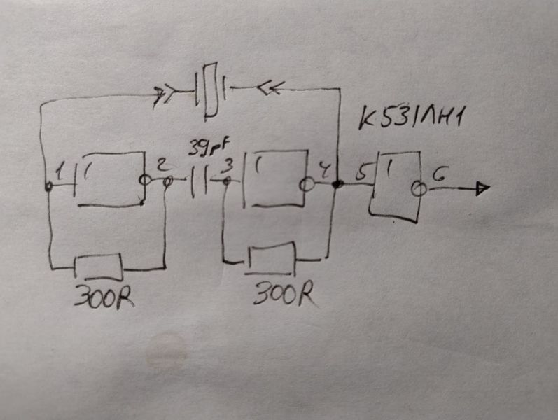

Я тупо на макетке атмегу затактировал, вывел на пин через делитель и проверил частотомером. Да и делал то всего один разMursik писал(а):какой бы схемой их можно было бы заставить генерировать на основной частоте чтобы померить частотомером
