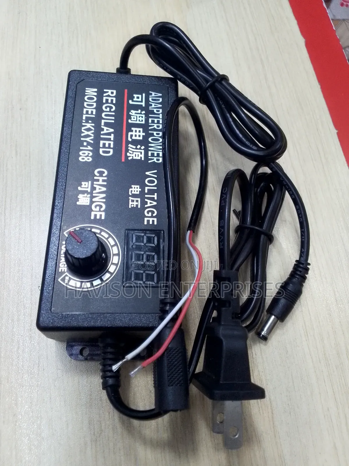

Регулируемый блок питания 3-12v-5a Выдает напряжение от 3 до 4,5 вольта, а должен 12. Куда копать подскажите

У вас там, внутри, что-то сломалось..
А ручка где? А не в ней ли дело?

АлександрЛ, Да именно такой

Сначала проверить: шимку и ее обвязку (плохо видно что на ней написано...), силовой ключ, потом выходную часть ...

oyoy, Микросхема UC3843

Электролит возле 3843 проверяли на ёмкость и ESR?

=Сергей=, Стал не работать после вашего ковыряния внутри блока?
Внутри грязь, ошмётки припоя, повреждение маски и корявая пайка.
Почистить растворителем, осмотреть с лупой, прозвонить детали, померять напряжения в контрольных точках (нужна схема).

pcb432, Не это я пытался пропаивать все, думал может где непропай. Согласен получилось не очень аккуратно. Просто неисправность такая что он работает а напряжение до максимума не выдает.
Добавлено after 44 minutes 55 seconds:
vladzirka, Нечем проверять, я новую впаивал ничего не поменялось

Схема то простая, нужно просто всё внимательно перепроверить чтобы найти в чём проблема. БП то работает просто в меньшем диапазоне
