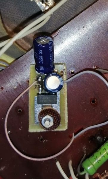

Вроде как всё просто, но чё то непонятно почему так .
Добавлено after 3 minutes 24 seconds:
Планировалось на выходе получить 3,3 вольта, но почему 9?

Покажите крупное разборчивое фото конструкции. И от чего питаете, чем нагружаете?

[uquote="Thinnnfor",url="/forum/viewtopic.php?p=4673130#p4673130"]но почему 9?[/uquote]
По даташиту разница между входным и выходным напряжением не должна быть более 7 В
Для AMS1117-3.3 , 4.8V<= VIN <=10.3V

Agaev писал(а):Покажите крупное разборчивое фото конструкции. И от чего питаете, чем нагружаете?
Питается от трёхпрограмника , там диодный мост и двухполярное питание, естественно вход от положительного.
Напряжение мерил без нагрузки .

jonpim писал(а):По даташиту разница между входным и выходным напряжением не должна быть более 7 В
Сейчас попробую подать меньше напругу с ЛБП.

10в с лбп и все будет нормально .
Если правильно распознана маркировка фиксированного ldo на 3,3 В и не перепутано с adjustable .

На входе 8 вольт, выход 7,2 ...
Добавлено after 1 minute 28 seconds:
Возможно что это аджустабле ... Но что настараживает, при 12 вольт питании , между входом и выходом 3,3 вольта

Или дохлый или неправильной маркировки .
