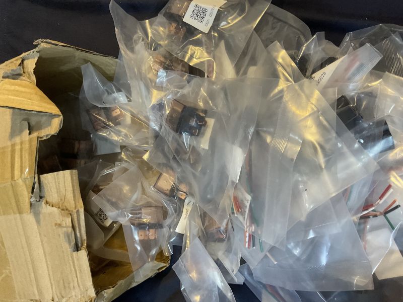

Есть десять аккумуляторов LiPo по 60.000мАч. Для их использования они соединяются последовательно и имеют 42 V. Для их зарядки они рассоединяются и соединяются параллельно и имеют 4,20 V. Для зарядки используется обычный БП с встроенным модулем для зарядки LiPo аккумулятором 3.70V -> 4.20V / 10A. Сегодня я забыл перед подключением БП переключить соединение аккумуляторов с последовательного 42V на параллельное 4.20V. В результате блок питания 4.20V / 10A стал заряжать аккумуляторы имеющие порядка 42V. Блок питания сразу сгорел (точнее сгорел только модуль для зарядки LiPo аккумулятора 3.70V -> 4.20V / 10A). Есть ли какая нибудь простая схема защиты от такого забывания? Чтобы БП для зарядки LiPo не сгорал от того, если им начнут по ошибке заряжать батарею в 42V ?
Странно, что сгорел. Просто зарядки не должно было быть. Последовательно диод поставить, если его там нет. А что зарядку на 42в трудно слелать, чтобы не заниматься разборкой- сборкой?
[uquote="Dllyur",url="/forum/viewtopic.php?p=4673233#p4673233"]Есть ли какая нибудь простая схема защиты от такого забывания? Чтобы БП для зарядки LiPo не сгорал от того, если им начнут по ошибке заряжать батарею в 42V ?[/uquote]Например, подключать батарею через контакты релюшки, которая будет включаться только при условии, что напряжение со стороны батареи ниже, скажем, 5 В. Можно взять реле с НЗ контактом и обмоткой на 12 или 24 В, разместить его в вилке зарядника, обмотку включить на выход. Если на выходе напряжение окажется 32 - 42 В, то релюшка разомкнёт контакты. Другая релюшка - уже с НР контактом - должна стоять перед ней и срабатывать от входного напряжения зарядника. Таким образом, зарядник подключится к батарее, если напряжение батареи ниже напряжения срабатываеия 12- или 24-вольтового реле, и если зарядник включен. Второе реле позволит не спалить зарядник, ещё не включенный в сеть, коротким импульсом, который будет в момент подключения к батарее. Но зарядник следует включать в сеть строго после подключения его к самокату.
Можно и умнее всё организовать, но это уметь надо.
[uquote="сэм",url="/forum/viewtopic.php?p=4673240#p4673240"]Последовательно диод поставить, если его там нет.[/uquote]Заряжать LiPo через последовательный диод? Мсье знает толк в извращениях.
[uquote="сэм",url="/forum/viewtopic.php?p=4673240#p4673240"]А что зарядку на 42в трудно слелать, чтобы не заниматься разборкой- сборкой?[/uquote]И балансир на десять банок, ага.

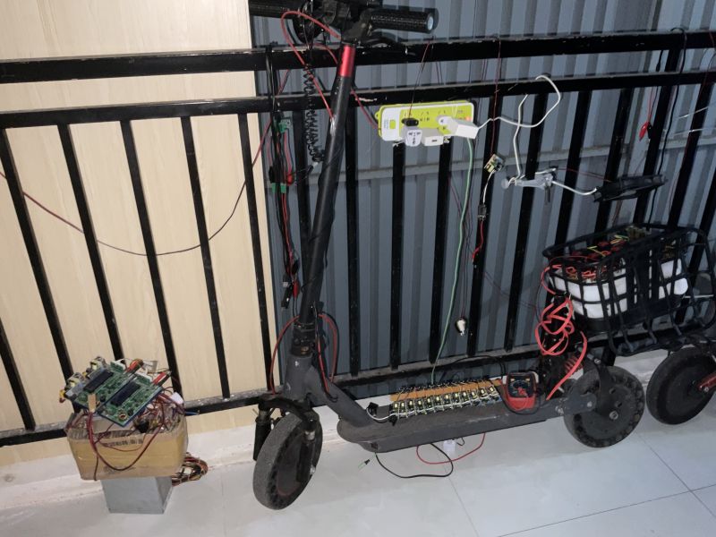

mickbell, вам не стоит обращать внимания на таких как Coyote2025 только вот за эту фразу: "Акумы нельзя включать || и соответственно заряжать. Если конеш каждый не снабжен контроллером внутри или снаружи."
1) я прошел все схемы и приспособления для заряядки 10s аккумуляторов. Все балансиры, ... . Дошел опытным путем до того как правильно заряжать аккумуляторы чтобы они не разбалансировались и не портились от зарядки. И это оказалось именно параллельная зарядка.
2) горелых контроллеров от аккумууляторов у меня уже сотня лежит. Если надо будет, найду пакет и сфоткаю и выложу. Они абсолютно несовместимы с параллельно соединенными аккамуляторами. Горят в любом случае прямо при включении байка.
Сейчас я сделал на 30а сдвоенных переключателях переключение аккамуляторов с последовательных на параллельное соединение для зарядки. Уже две недели откатал и отзаряжал. Всё почти идеально. Совсем не так как было при зарядке параллельной цепочкой через балансиры, аймакс B3 специальные зарядники и тд и тп. Вот решу вопрос с защитой и буду через релюшки делать чтобы была полная автоматизация, без переключения для зарядки десяти тумблеров.
Просто люди совсем не прошаривают в теме и вместо ответа на вопрос начинают пантоваться своими перевопросами или глупосоветами.

"пробовали ли вы независимые гальванически развязанные зарядники, каждый из которых подключается к своей банке"mickbell, вот на байке такой лежит. На фото где байк. Десять и даже больше ячеек несвязанных. Предложение оказалось негодным. Если батареи не разъединить то не годным. Также перезаряжает некоторые ячейки. Плюс крайние банки всегда заряжаются медленнее и не до конца. При этом методе.
