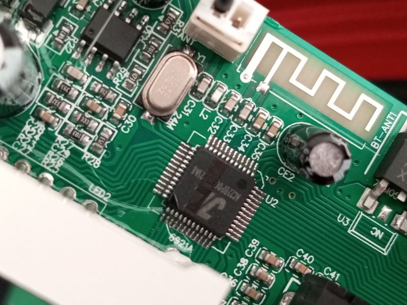

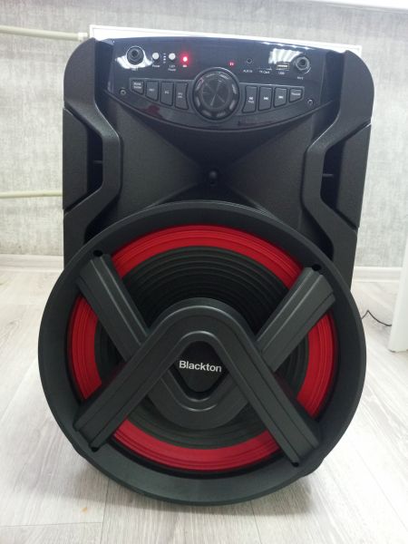

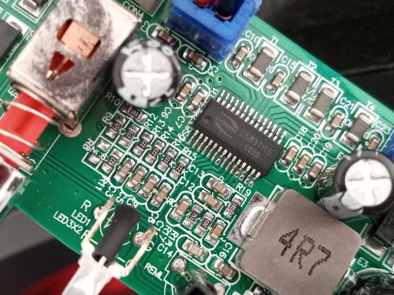

Здравствуйте уважаемые знатоки. Коротко история, купили данную "отличную" колонку для небольших мероприятий в школе. Всё было хорошо пока не подключили микрофоны. Оказалось что там полностью выкрученное эхо. Инструкция не помогла, обратились в техподдержку и они сообщили что в данной модели нет возможности регулировать эхо. Пользоваться ею невозможно, вернуть не можем, остаётся вся надежда на вас.
Я умею любительский опыт держать паяльник в руках и понимаю что возможно за эхо отвечает какой то резистор. И возможно если поставить перемычку на него то эхо уйдёт (возможно я ошибаюсь). Знаний и опыта в этом деле нет, не хочется угробить колонку. Пожалуйста прошу помощь. Что сделать чтобы убрать эхо, и прошу простыми словами. Фото все прикреплю, если нужно будет что то подробнее, напишите, сделаю.

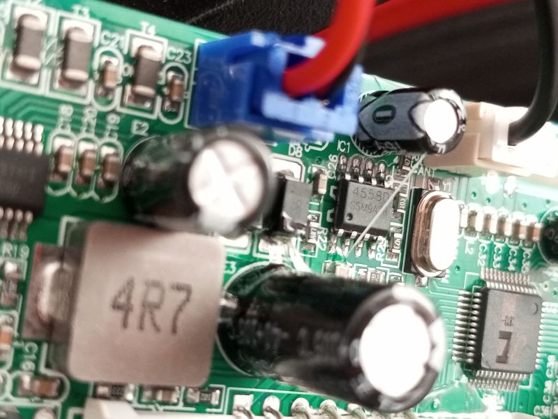

Я так понял что предусилителем в ней служит 4558d, то что отвечает за эхо идёт до усиление то есть на входе усилителя или на выходе? не знаю даже в какую сторону копать(((

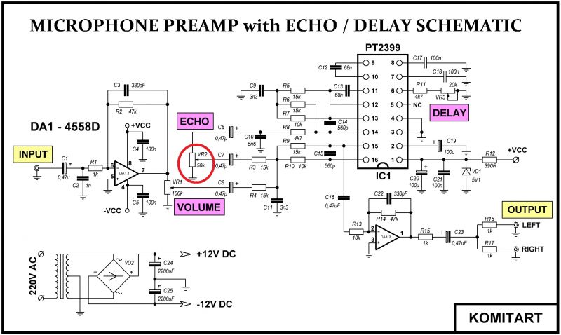

После того как написал пост, попалась вот такая схемка. Там за эхо отвечает переменный резистор (выделил красным). Я правильно понял, мне нужно найти на схеме этот резистор, только он будет постоянный, и нужно поставить перемычку? или мне нужно поставить резистор с другим сопротивлением. Или я всё не правильно понял?))) Спасибо

Вся обработка звука происходит в специализированном процессоре AC228PD.... (дальше не разобрать из-за краски). Шансов мало, но можно попытаться найти на неё даташит, для этого надо знать её точную маркировку. Возьмите этиловый спирт или ацетон, протрите микросхему и сделайте чёткое фото.

Похоже микросхема называется AС22BPD....
надо нормальное фото
а схема пришей п... рукав, что на плате есть такая микросхема?

Микросхема называется ac22bp0....., нормальных даташитов наверняка нет. Это программируемая штука, чего там запрограммировали, то и есть.

Там режимом работы управляется программно. И если в программе не прописана возможность управления, то никакими резисторами сделать ничего нельзя.
Но для работы с микрофоном нужен не ревербератор, а фазовращатель.
Потенциально такая возможность в SDR чипе есть, но судя по всему, в дешёвой версии колонки ее тоже откусили.
Выход - купит отдельно плату фазовращателя с микрофонным входом - они есть, и не очень дорогие, для караоке, и подавать сигнал на колонку через нее.

Это микросхема производства Zhuhai Jieli Technology Co.,LTD. Маркировка на самой микросхеме не соответствует даташиту. На сайте производителя надо угадывать настоящую маркировку. По распиновке (скачав документацию).

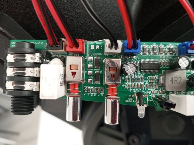

Думал за это. Хорошая идея решить проблему. Только куда подпаять выходы из этой платы, чтобы микрофоны работали во всех режимах (блютуз, флешка, аукс)?

[uquote="Николай_С",url="/forum/viewtopic.php?p=4684761#p4684761"][uquote="lex451",url="/forum/viewtopic.php?p=4684715#p4684715"]Оказалось что там полностью выкрученное эхо. Инструкция не помогла, обратились в техподдержку и они сообщили что в данной модели нет возможности регулировать эхо. Пользоваться ею невозможно, вернуть не можем, остаётся вся надежда на вас.[/uquote]Вот это попадалово! Вы приобрели явно не ту колонку.
Вся обработка звука происходит в специализированном процессоре AC228PD.... (дальше не разобрать из-за краски). Шансов мало, но можно попытаться найти на неё даташит, для этого надо знать её точную маркировку. Возьмите этиловый спирт или ацетон, протрите микросхему и сделайте чёткое фото.[/uquote]
Схема: AC22BP0C813-21A8, но я так понял что это дохлый номер. Нужно ставить отдельную плату "караоке" и туда ставить. только вот куда её впаять? именно выходы. Плата типа такой https://ozon.ru/t/628YY7d . Ей нужно питание +12, -12 и ноль. Для 4558d тоже оно нужно, думаю там это реализовано и можно от неё питание взять(возможно неправ).

Куда внедрить - эти точки найти реально, но для этого нужно куда более тесное знакомство с колонкой.

[uquote="lex451",url="/forum/viewtopic.php?p=4685121#p4685121"]Схема: AC22BP0C813-21A8, но я так понял что это дохлый номер.[/uquote]
Дохлый, потому что ревербератор там софтовый, зашитый в чип. Можно перепрошить убрав эхо, но придется долго и кропотливо ковыряться в коде. При том результат не гарантирован, возможно окирпичивание.
Если в этом устройстве задействованы линейные входы, можно подать сигнал на них с отдельного микрофонного усилителя. Но, как бы и с линейных входов эффект эха не прослушивался, тут все зависит от конкретной прошивки.

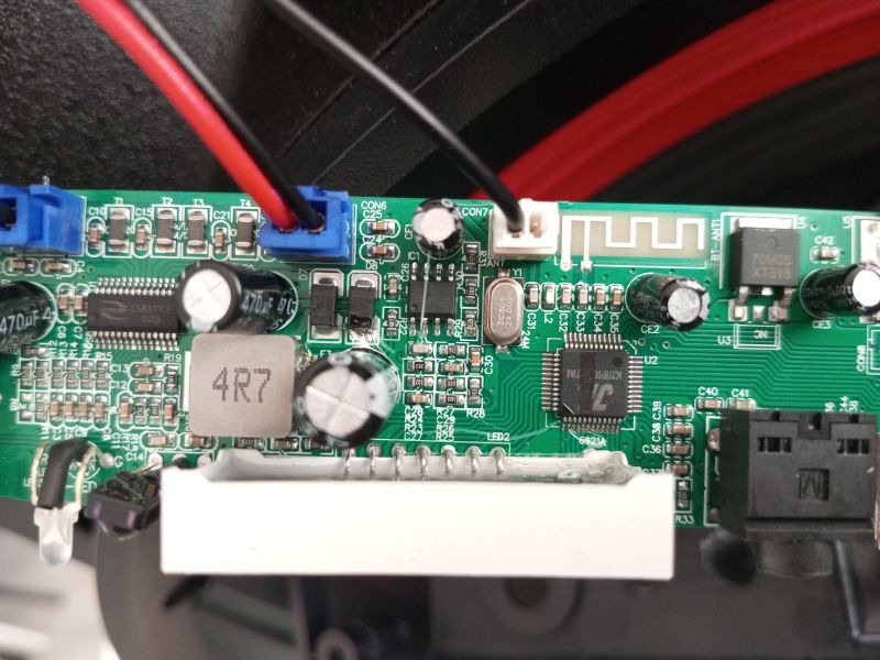

Я так и понял, просто не знал как всё устроено. Теперь понятно что схема которую я нашёл вообще не к месту. Мне нужно купить https://ozon.ru/t/Qp976ej эту плату, найти питание двухполярное, и найти откуда из AC22BP0C813-21A8 идёт выход на усилок и туда подпаять выходы с новой платы. По сути обойти её вообще. На днях возьму колонку домой, и проведу прекрасное время в компании мультиметра. Как найду все входы и выходы, тогда и закажу эту плату и впихую её. Я так понял так и нужно сделать.

[uquote="lex451",url="/forum/viewtopic.php?p=4685179#p4685179"]Мне нужно ... найти откуда из AC22BP0C813-21A8 идёт выход на усилок и туда подпаять выходы с новой платы.[/uquote]Проще найти не "откуда", а "куда" - куда приходит сигнал с синезубого плеера. Вот Вам даташит на усилитель мощности CS83711, там всё гораздо проще. Наверное. (Даташит существует только на Китайском. :( )

[uquote="lex451",url="/forum/viewtopic.php?p=4685179#p4685179"]найти откуда из AC22BP0C813-21A8 идёт выход на усилок и туда подпаять выходы с новой платы[/uquote]
Это должна быть AC6921A. Вот ее распиновка. Выходы DACL и DACR.

Извините всех за беспокойство, в этой долбанной колонке нет двухполярного питания, для усилителя XH-M173 (который я поспешил купить) нужно двухполярное питание. 4558d подключена однополярным питанием (я надеялся что она на двухполярном и хотел к ней подпаяться). Короче нет желания больше этим заниматься. Купил для школы другую колонку, а эту оставил себе. Спасибо всех за помощь. Тему можно закрывать.

А как из однополярного питания можно получить двухполярное, это тебе не интересно ?

я искал и много решений, но нечего не подходит. Проблема что для платы караоке нужно 12 в. Понимаю что можно и меньше запитать скорее всего, но там и так аккумулятор 7 с копейками ещё и химичить делитель. Плюс ещё одна проблема, нашёл куда подпаяться к усилителю, но если нет звука (не играет песня или не подключён родной микрофон) то усилитель в MUTE уходит и звука нет. Может это не большая проблема но разгребаться в этом нет уже желания))) Мне для улицы (работать на участке) нужна была подобная колонка, так что вышел с положения купив школе другую колонку, а этой буду пользоваться сам.
