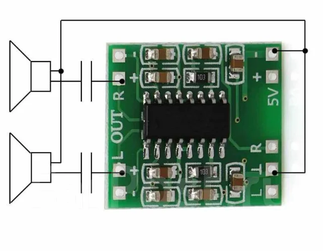

Можно сделать усилитель магнитных головок на К157УЛ1, супер удачная
микросхема для магнитофонов была, не возбудная, отличное качество
звука. От 6в работает. На выход воткнуть PAM8403, от 3..6в работает.
http://www.s-led.ru/uploads/posts/2011- ... gnitol.jpg

gsmart писал(а):Вы бы печатную плату со стороны деталей сфоткали, дабы можно было ориентироваться.
Совместив вид платы со стороны дорожек и фото платы со стороны деталей, можно попробовать нарисовать схему плеера, а, уже по схеме, понять, что куда запаивать.
А, вы думаете, Alekfilimon сможет "на коленке", без опыта сборки схем и изготовления ПП, сделать то, что вы ему предлагаете?zenner писал(а):Можно сделать усилитель магнитных головок на К157УЛ1,
Плата целая, схема (условно) исправна, только разобраться, откуда именно оторвали 6 проводков.
