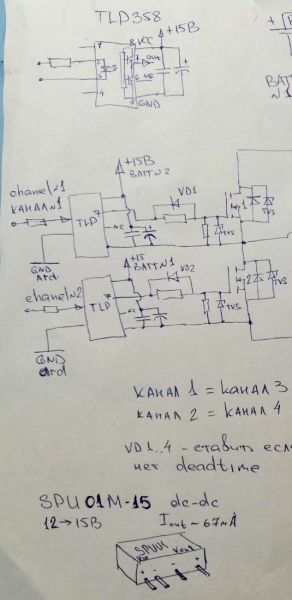

Всем доброго здравия
Хотел сделать мостовую схему на полном мосте на ключах IRF260N ёмкость ключа 603пФ
На каждый ключ 9А Gate Drive IXDD609PI или аналог . На верхнем уровне есть плавущая земля
За чистую все схемы имеют накачу через диод на конденсатор бустребное питание таким способом напряжение удваиваются. Но это если использовать высокую или конст. Чистоту. У меня задача чуть иначе чистота переменная с 0-1000г по этому сигнал должен параллельно вкл. как сигнал на затвор.
Есть преобразователь DC-DC SPU01-15 220мФ используют для поддержки верхнего уровня ключа
В сети не могу найти схему модуля. В мануале нет логичной схемы
Input + на затвор ?!
Input -
Output +
Output - на исток ?!
Может кто знает как ?

Не знайка писал(а):На каждый ключ 9А Gate Drive IXDD609PI или аналог
Этот драйвер можно использовать только с нижними ключами. Для верхних ключей нужен драйвер верхнего плеча.
Не знайка писал(а):Хотел сделать мостовую схему на полном мосте
Какой смысл в этом лучше включи по 2 ключа параллельно и используй полумост. Схема намного проще и КПД чуть выше. Зато намного легче сделать грамотный монтаж.
И когда задаёшь вопрос нужно указывать входное, выходное напряжения и ток, конечно если это не военная тайна. И что это за устройство, ивертор или синхронный выпрямитель.

Использовал IR2110 (2,5А)не плохой двух канальный драйвер есть два независимые канала верхний и низкий уровень плавущая земля для вкл. верхнего ключа. Запит на верхний уровень 24в (не бустребное питание
Диод > конденсатор )
Между драйвером и затвором стоит 20ом резистор и диод в сторону драйвера для ускорения ёмкости IRF260N 603pF Deattime снабирная цепь плён. Конденсатор и DVS-диод
Драйверы греются
Есть двух канальный драйвер UCC27525 но там нет плавущей земли думал использовать
9А драйвер UCC37322 для это го используют DC-DC SPU 01M-15 преобразовать как плавущая земля
Думал с сфарочных инверторах на полном мосту есть что то подобное

Цель
Управлять мостом на мосфетах 4х IRF 260N
Каждый ключи на один 9А драйвер
С Частотой 0-1500 герц
Канал А и Б flip Flop зеркально
Кто поможет секрет за мной в личку
Добавлено after 4 hours 40 minutes 40 seconds:
Добавлено after 52 minutes 2 seconds:
TLP358 (6А) идёт с диодной опто парой
Вопрос как та точку где два мосфета стоят в схеме
Подавать гнд и 12-15 вольт или сколько нужно подать напряжение
Что бы верхний ключь открылся ?
Только не пишите что в этом месте будет (кз)
Ключи работают в зеркальном режиме 1и3 И потом 2и4
Когда верхний ключь открыт нижний отключен
Думаю это писать не нужно.

Для питания опто-драйверов верхних ключей берёшь два DC/DC блочька и их выхода подключаешь в 5 и 8 выводам опто-драйверов. Всё же в даташитах есть. Или просто количество сообщений накручиваешь?

Посмотрел логику у 2110 и TLP358 вроде идентично.
Да с spu0m-15 на верхние драйвера. На пины 5-8
Всем большое спасибо вопрос закрыт.
