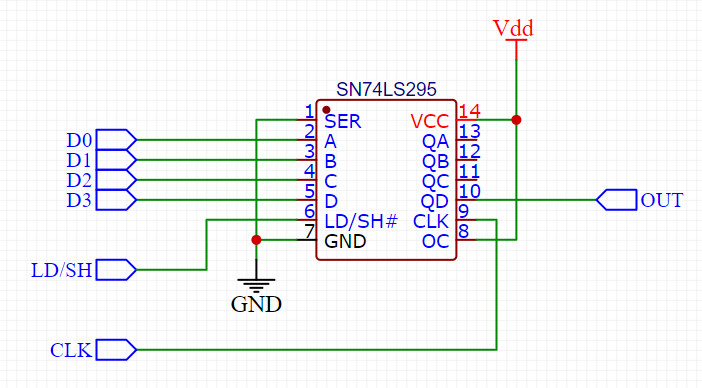

Появилась задачка из 4-х битного параллельного кода сделать последовательный. Ещё нужно, чтоб запись тактировалась от одного источника, а выход от другого.

ИР15 параллель - параллель, ИР16 параллель/сериал - параллель. А мне нужно наоборот: 4 бита параллели в сериальный перевести

Так запись по 4 входам и пересылка последовательно это и есть ИР16...
А параллельный вход-> последовательный выход это ИР9, 10, 11...
Ёссно у всех сначала такт записи, затем смена режима и несколько тактов пересылки. И так по кругу.
Ну или с помощью коммутатора собрать пакет тетрад с одним циклом пересылки в байт(или большее значение).
Да и кто мешает поставить два/несколько блоков?
Один защелкивает данные, другой в это время пересылает, затем меняются местами и так по кругу?
Понятно, что это дополнительные элементы управления и потребление питания... Но тут уж за изврат надо платить.

Вам же предлагали оптимальный вариант с ИР16
На входах D0-D3 данные, на входе LD/SH высокий уровень, такт, запись, далее низкий, тактируем сдвиг, посл. данные на выходе OUT.

Вероятно работа схем управления будет недостаточно быстрой.
Я выше предлагал вариант ускорения - делаем несколько блоков с одной шиной приёма и одной шиной передачи плюс блок управления пока один блок защелкивает тетраду, другой передает поток.
Поскольку 4бита в данных делаем допустим 4 модуля
Четыре такта на выдачу первой тетрады а за это же время проводится запись 4тетрад в следующие блоки.
Далее функции передачи переходят к следующему блоку и так по кругу.
Ну может подсчитать точнее схему надо будет...
Пока одна тетрада уйдет, будут другие в буфер ожидания загружены и так до исчерпания данных и без потерь времени в потоке.

Я таки улыбаюсь, какие схемы управления ?
Обычный счётчик/делитель на 4.

Да, точно:-) Достал потрёпанного Шило, а то гугл тока содержание цветмета нормально выдаёт по совку...
