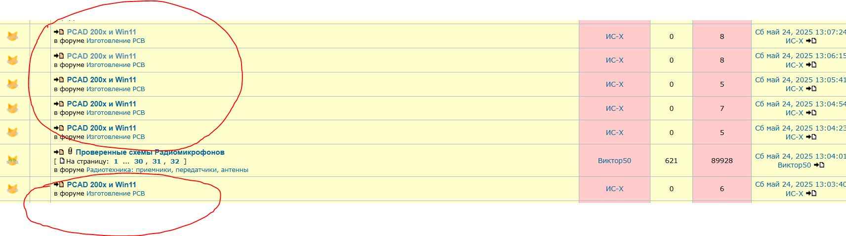

в чем смысл делать 6 одинаковых тем?
ZZZ С Нами Бог ZZZ
Сообщения: 2478
Откуда: Крымск
Сообщение Adagumer »
SSkot писал(а):в чем смысл делать 6 одинаковых тем?
Это тормознутость системы, человек не видит созданной темы и начинает создавать ещё одну думая что в первый раз не получилось! :)
Сообщения: 108
Зарегистрирован: Чт авг 01, 2013 16:42:32
Сообщение ИС-Х »
Нет, почему-то все время какая-то выскакивала ошибка по SQL, "обратитесь к админу". Но только что получилось нормально.
Прошу прощения, но это здесь для меня впервые.
