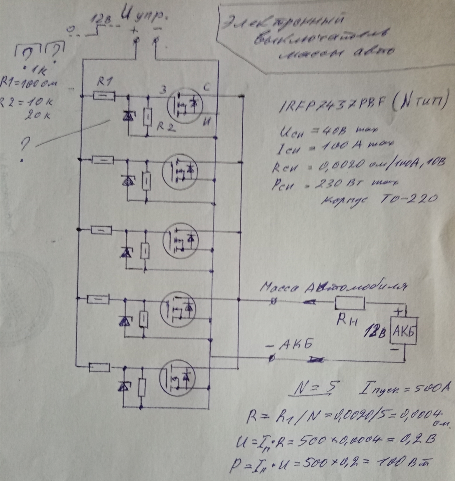

Здравствуйте. На просторах интернета я нашёл подобную схему, но без номиналов и названий компонентов. Я нарисовал подобную для своих требований. Я плохо разбираюсь в схемотехнике и прошу помочь с выбором номиналов резисторов и стабилитрона. И вообще: работоспособна ли эта схема, что нужно изменить? https://img.radiokot.ru/files/160910/3s0kgiq176.jpg

R1 1 кОм, R2 33 кОм, стабилитрогы 15 Вольт какие-нибудь.
Но по-моему тоже это лишнее.
Усложнять просто. Упрощать сложно.

Вот зачем, например, мне как раз понятно. А вот -DJINO писал(а):вопрос - зачем?
Даже не глядел, т.к. с моей точки зрения полнейший изврат.Kalinin60 писал(а):работоспособна ли эта схема
С таким гораздо лучше справляются спецом выпускаемые для сего действа реле. В них нет ни разогрева элементов, ни линейного падения напряжения, по цене гораздо дешевле да и надёжность у одной релюхи гораздо выше, чем у кучи компонентов с радиатором.
Потом эти снец. реле запросто справятся с пусковыми токами стартёра.
Даже уже не помню сколько лет у меня один из вариантов таких реле работает (переноситься) уже на 3-й авте.
Ну предположим транзисторов понадобиться не 5, а штук 20. И нужео будкт до каждого отдельным проводом, все провода одинакового сечения и длины. Чтобы распределить токи. И управлять отдельным акумом или дсдс повышалкой

На вопрос зачем? :
Все механические выключатели массы требуют подъёма капота. После отключения АКБ, двери машины остаются разблокированы и их приходится запирать кнопкой(задние) и ключом(передние). Механические выключатели долго не работают, износ и окисление контактов(соль, реагенты и пр.). У меня два механических уже сдохли. Дистанционные, с брелком, часто отказывают и глючат. Они мне принципиально не нравятся.
По этой схеме:
Как это работает. Тумблер для подачи напряжения на управляющий вход установлен за решёткой радиатора в пределах доступности руки (или в другом месте по усмотрению владельца). После выхода из машины запираем все двери сигналкой и выключаем тумблером питание нашего устройства. Все цепи обесточиваются, двери заперты.
Перед поездкой включаем питание, садимся в машину, заводим и в путь.

Да тут вообще трудно что-то советовать>TEHb< писал(а):Чего ещё не хватает?
Я понял так, что вот родил чел. такой "принцип" - "вообще ничего не нравиться".Kalinin60
P.S. Да и придумки про то, что у всех всё работает годами, у него выходит из строя на следующий день, тоже как бы характеризует.
Ну чтож, бывает - чем бы дитя не тешилось ... и удачи ТСу в стремлениях.
Согласен, оно и хрен бы с ним. Охота пуще неволи. Схема есть, номиналы есть, что ещё требуется-то?
можно стартерную и генераторную цепь не трогать, также не трогать разгрузочные рэле , а оставшиеся пару десятков A коммутировать единственным fet
( все равно 3 перечисленных сущности включаются только от этих "оставшихся" 10..20A, размазанных в 100500 цепей, которые проще все разом отключить, чем искать через какую из них периодически высаживается акб
