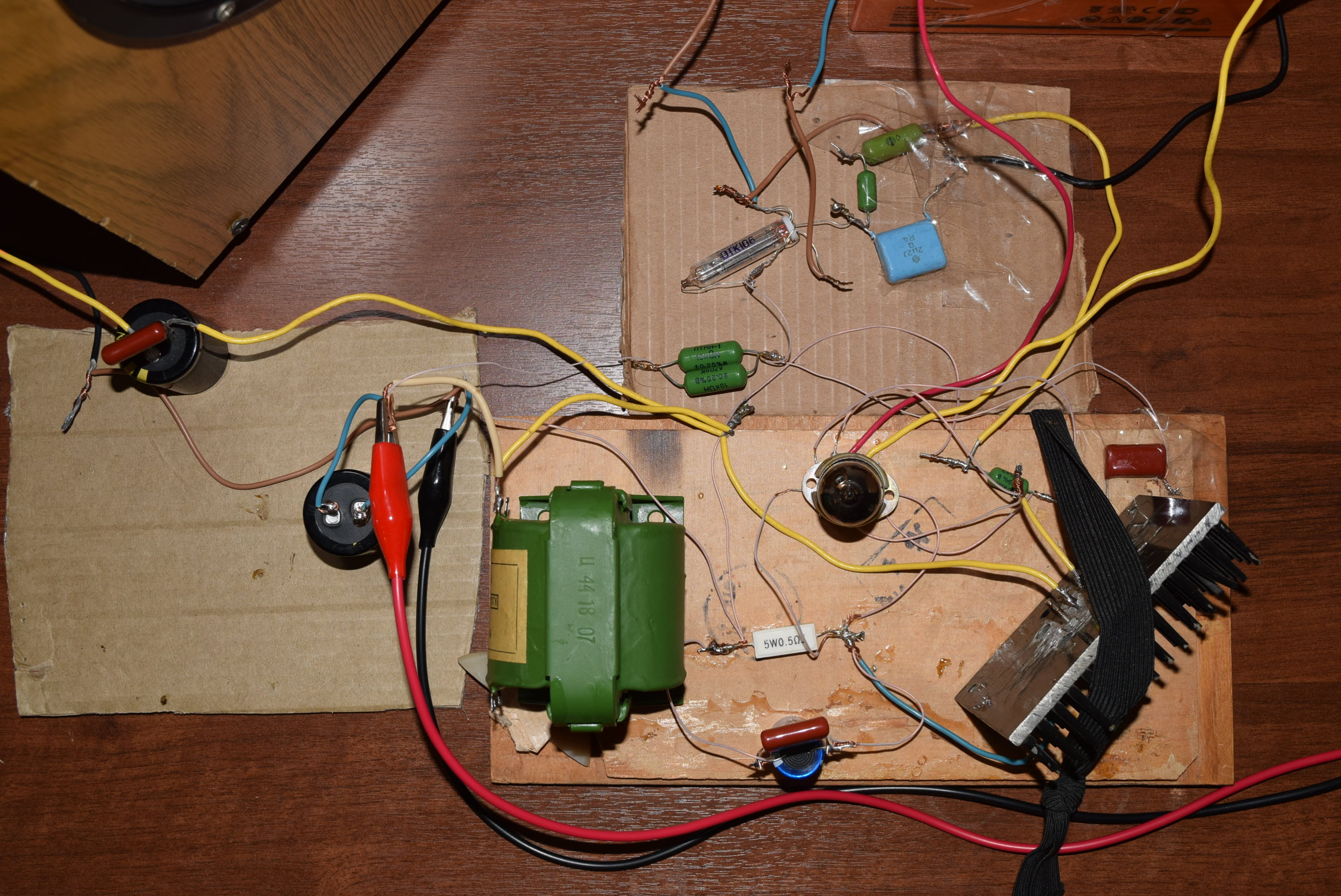

Хочу поделиться следующей разработкой. Когда-то делала усилитель на одной лампе и транзисторе. Схема унч на 6н23 и кт825 гуляет по интернету достаточно давно. Сегодня хочу представить улучшенную, доработанную вариацию данной конструкции. У изначальной схемы есть тот недостаток, что мала чувствительность. И в случае использования в качестве источника выхода наушников 3,5 мм, смартфона (напряжения не более 0,1-0,2В), например, громкости всё же недостаточно. Так и просится дополнительный каскад. Но тут встаёт вопрос, чтобы он тоже был низковольтным (не более 12В) и при этом достаточно линейным, чтобы сохранять линейность, в звучании. В исходной схеме роль усилителя напряжения выполняет запареллеленная двумя своими триодами 6Н27П (она более низковольтная, хорошо звучит и идеально подходит в данный гибридный унч), которая и даёт то самое ламповое звучание. PNP транзистор КТ825 же играет роль конечного усилителя тока, в режиме эмиттерного повторителя с дроссельной нагрузкой, не влияя на звук. Вариант поставить на вход перед 6Н27П что-то транзисторное - отпадает по очевидным причинам (может быть имеет смысл попробовать германий, ГТ404, нужно экспериментировать). Вероятно, вполне можно было бы применить ещё раз ту же 6Н27П, но... Возникла идея заодно попробовать прямокальную лампу. Да не абы какую, а стержневую, обладающую лучшими характеристиками, 1П24Б-В. Данный пентод, включённый триодом (вторая и третья сетки соединены с анодом), отлично, как мне кажется, будет смотреться в малосигнальном каскаде. Данный предварительный каскад питается по общей линии, от тех же 12В, что и весь усилитель. Каскад максимально прост, и помимо 1П24Б, имеет только анодный резистор и входную RC-цепь. Обратите внимание, что она выполняет роль гридлика. Для этого постоянная RC-цепи должна быть больше 1 секунды. Сам триод 1п24б находится в режиме нулевого смещения (его накал питается от одного элемента никель-кадмиевого аккумулятора, катод и экран на земле!), при подачи сигнала появляется некоторое полезное отрицательное смещение, за счёт эффекта емкостного автосмещения, из-за выпрямления сигнала на участке диода сетка-катод. Величина его, конечно, крайне мала, но этого достаточно, ведь и сам сигнал достаточно слабый и не требует какого-то значительного смещения. А ток 1п24б в результате становится при анодном напряжении в 8,3В около хотя-бы 0,75мА, что уже достаточно для малосигнального входного каскада.
В усилителе присутствует минимум деталей, делая его достаточно простым. Давая приличную неискаженную громкость он обеспечивает ламповое звучание, не требуя мощных выходных ламп и сложного выходного трансформатора. На мой слух, теперь мощность однозначно около 1Вт. В качестве нагрузки КТ825 используется дроссель Д44 на индуктивность 0,16Гн, повышающий отдачу усилителя. По сути, важно лишь найти более качественный выходной конденсатор, на емкость не менее 10000 мкФ. Но даже с обыкновенным электролитом звучание удивляет чистотой. Общая обратная связь отсутствует. Одним из недостатков, пожалуй, является потребность в трёх разных источниках постоянного питания. Общий - 12В, 1,6А, и два для питания накалов ламп, на 6,3В для 6Н27П и 1,24В для 1П24Б. Если оформлять усилитель в виде серьёзной конструкци, я думаю это не проблема реализовать на одном серьёзном трансформаторе питания, общем. Я же воспользовалась аккумуляторами для питания накала, благо они есть у меня. А главная цепь у меня запиталась от импульсного лабораторного блока, с хорошей фильтрацией помех. Главное - обеспечить значительный запас по мощности, по току! Рассчитывать на предельные 1,6А не стоит, не забываем про пики мощности, потребления.
Я не имею возможности и желания снять какие-то измерения данного усилителя, например его КНИ в %. Буду только рада, если кто-то решит сделать этот образец и отпишется. Я внесу коррективы. Или смоделирует в каком-то программном обеспечении.
Да, конструкция в физическом виде сделана кривовато. Но оно не влияет на работу. Это просто макет. У меня нет времени и желания собирать это в цивильный вид.
Буду рада замечаниям и вопросам по схемотехнике! Что не так? Что можно доработать?
Может стоило ввести развящывающую RC-цепь-фильтр в анодной цепи между 1п24б и оконечными каскадами? Реализуется ли при её отсутствии какая-то обратная связь? Я посчитала данный фильтр лишним, учитывая что какой-либо посторонний фон, искажения всё равно отсутствуют.
ДИСКЛЕЙМЕР! P. S. Я не признаю свой усилитель идеальным, но считаю, что он достаточно хороший! Уж лучше всяких VAC 1.0, 2.0...
Это просто то, что я сделала и мне нравится!

[uquote="R-Catherine",url="/forum/viewtopic.php?p=4740847#p4740847"]. По сути, важно лишь найти более качественный выходной конденсатор, на емкость не менее 10000 мкФ.[/uquote]
:roll: Эт ещё зачем " не менее 10000 мкФ" и что такое "обыкновенный электролит", чем он отличается от "необыкновенного"?

[uquote="Чумак",url="/forum/viewtopic.php?p=4741047#p4741047"]такое "обыкновенный электролит", чем он отличается от "необыкновенного"?[/uquote]
Обычный, который дешёвый. Ведь бывают ещё аудиофильские за 1000 доллАров

Чушь полнейшая.

Если кто то сделает данную схему и снимет параметры, тогда можно будет что то сказать. :dont_know:

[uquote="R-Catherine",url="/forum/viewtopic.php?p=4741056#p4741056"][uquote="Чумак",url="/forum/viewtopic.php?p=4741047#p4741047"]такое "обыкновенный электролит", чем он отличается от "необыкновенного"?[/uquote]
Обычный, который дешёвый. Ведь бывают ещё аудиофильские за 1000 доллАров[/uquote]
:))) Понятно. Подставки для сетевых проводв тоже нужны и не абы какие, а из красного дерева?
А 10 000 мкф зачем?

[uquote="Чумак",url="/forum/viewtopic.php?p=4741074#p4741074"][
А 10 000 мкф зачем?[/uquote]
Чтобы лучше все частоты проходили

R-Catherine писал(а):Чтобы лучше все частоты проходили
Разделительные конденсаторы в схеме не пропустят таких низких часто, поэтому на выходе нет смысла ставить 10 000мкф.
Какой смысл в лампе 1п24б-в? А полевик почему не поставить?

Она даёт характерный ламповый звук. Она линейная же - стержневая :))

[uquote="R-Catherine",url="/forum/viewtopic.php?p=4741077#p4741077"][uquote="Чумак",url="/forum/viewtopic.php?p=4741074#p4741074"][
Чтобы лучше все частоты проходили[/uquote]
На 1 ом?

[uquote="Чумак",url="/forum/viewtopic.php?p=4741197#p4741197"]1 ом?[/uquote]
? :dont_know:
____
Вот как, например, я решила применить дроссель, а не резистор в цепи эмиттера. Не знаю, есть ли реальный выхлоп, но всё по документации, у Д44 номинальный ток 1,6А на 0,16Гн... :solder:

R-Catherine писал(а):Она даёт характерный ламповый звук. Она линейная же - стержневая :))
Схема простая, это подкупает начинающих, но тогда лампы должны быть доступные, это важно. :dont_know:

[uquote="FAKIR",url="/forum/viewtopic.php?p=4741265#p4741265"]это важно. :dont_know:[/uquote]
У меня теперь есть осциллограф Fnirsi dso pro. Давно все просили, чтобы я показала что-то, какие-то измерения. Теперь есть возможность. Что мне сделать?

Что мне сделать?
Ну для начала воткнуть его в розетку и показать что там творится.

Вот, что получилось.

По-моему, отлично получилось.
Жаль, у меня нет таких ламп, я бы повторил.

R-Catherine писал(а):Вот, что получилось.
Всё же попробуйте на доступных лампах, не думаю, что будет сильно отличаться.
Тогда начинающие р-любители начнут повторять.
