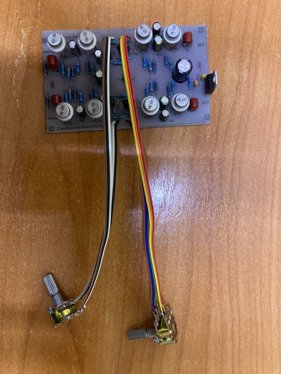

Собрал темброблок Бэслика с некой доработкой по питанию. за место стабилитрона поставил крен LM7812. при правильной сборке заработает сразу же без какого либо фона. Звук мягкий приятный для ушей. особенностью является использование малошумящих транзисторов и схема с общим минусом что не классика для германиевых транзисторов. файлы печатки были скачаны из ВК и переделаны под крен. Если мозги намылены конденсаторами рекомендую изменить тросировку посадочных мест конденсаторов по входу и выходу на 1мкф они расчитаны под электролит. А так не буду скрывать что не имеет разницы электролит либо пленочный кондер поставите колосального отличия не получите если же это не касаемо долговечности пленочные будут на порядок долговечней (не ставьте керамику пожалуйсто это имеет разницу в звучании а именно звук станет сухим).
Это все, конечно прекрасно. Но вы схему скиньте. Не у всех есть Sprint Layout.

Странно, что в отзывах по этой схеме не упоминаются ее шумы.

- Сообщения: 47095
А шумы там велики настолько, что регулятор громкости пришлось ставить после темброблока, а для спасения от перегрузки на входе стоит переключаемый делитель...
...В остальном - рабочая схема, параметры так себе, но на фоне искажений германиевого мощника это не существенно...

- Сообщения: 27682
В период германиевого звука в его делал, правда, в варианте с плюсом на общем проводе, и оконечником на П214.
Звук, надо сказать, был поинтересней, чем ламповый, но шумок в паузах присутствовал довольно ощутимый.
Кремниевые варианты шумели поменьше, да и в спектре прибавилось прозрачность высоких частот, хотя и хрустальный звон таки все равно сказывался.

- Сообщения: 47095
Спор о том, должна ли телега стоять впереди лошади, возникает не первый раз... С регулятором громкости после предвариловки трудно обеспечить динамический диапазон - накрученный на максимум тембр может запросто перегрузить предвариловку с диким уровнем искажений, сейчас проще получить хорошее соотношение сигнал/шум, чем повысить динамический диапазон... Большинство ОУ имеют стандартное напряжение питания, 2х15 вольт, т.е. получить напряжение ограничения более 10 вольт затруднительно, если принять чувствительность равной требованиям ГОСТа, т.е. 0,2 вольта, то при этом усиление должно быть достаточно для напряжения на выходе предварительного усилителя 1 вольт - это стандартное входное напряжение для большинства усилителей мощности, теперь, если на вход подключаем CD-плеер, с его типичными двумя вольтами на выходе - мы уже упираемся в ограничение, а ведь про тембры ещё и разговоров небыло...
