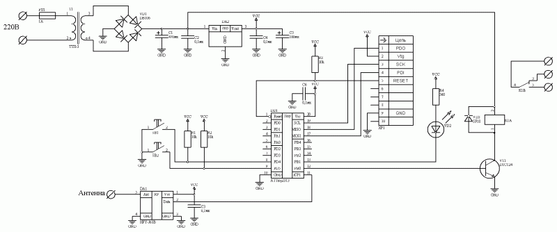

А для тех, кто дочитал до конца, представляю "упрощённую" версию радиорозетки на обычном реле и Attiny2313 :)
Собственно, с этого всё начиналось. Трансформатор, если правильно помню, на 9В по выходу, реле на 12В.
В части приёма кодов схема такая же, как и "полная". Кто основную статью внимательно читал, поймёт, как здесь всё работает. Но на выходе электромагнитное реле, так что никакой синхронизации с сетью.
Если кому интересно, здесь все файлы данного проекта: https://drive.google.com/file/d/1aTcmPD ... drive_link

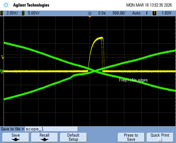

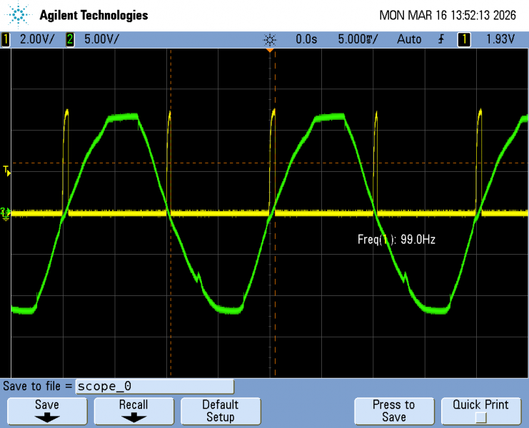

Состряпал "версию 3.1" радио-розетки так сказать. По сравнению с версией в статье несколько изменил схему питания, поставив трансформатор с двумя вторичками ТПК-2 2х6В и несколько иной детектор перехода через ноль.
Судя по полученным осциллограммам, теперь именно фронт импульсов с коллектора VT2 лучше соответствует началу синусоиды, так что полярность прерывания Int0 изменена на фронт.
Кроме того, импульсный транс наконец взял МИТ-4Вм. И да, похоже он действительно лучше подходит для управления симисторами: импульс на его управляющем электроде сохраняется практически правильной формы даже при коэффициенте заполнения 50%! (но всё же решил оставить длительность как в оригинале) Кроме того, его индуктивность оказалась на пару порядков выше, чем у МИТ-16В. Но вместе с тем появился и неприятный момент: на стоке VT1 появился короткий выброс амплитудой более 50В, очевидно, из-за более заметной индуктивности рассеяния. Транзистор как-то это терпел, но для подстраховки решил подрезать эти выбросы снаббером VD4.
Ну и по такому случаю повесил симистор потолще, на радиаторе AB8740.2. С такой железякой и с предохранителем на 16А эта "розетка" осилит уже без проблем включать мощный электрочайник, кондиционер или пылесос. 8)
