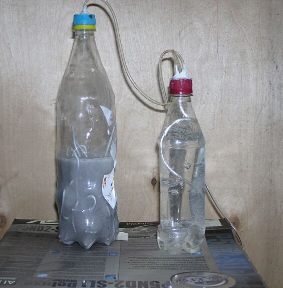

Реакция между аллюминием и щелочью самая оптимальная с точки зрения выхода конечного продукта-водорода. Рекомендуемая температура +75. Щелочь продается в магазинах в виде порошка под торговым названием "крот". Представляет из себя едкий натр NaOH. Ну аллюминий в виде проволоки достать не проблема :)
Для наполнения я использовал пакеты для мусора :)) на 120л. Грузоподъемность составляет 40-50г. Желательно пакет на горлышко не одевать, пары воды которые образуются при реакции попадут внутрь и "съедят" 70% подъемной силы. Я использовал две бутылки, в одной реакция, в другой холодная вода через которую пропускается водород. Конечно часть водяного пара проходит из за этого и подъемная сила меньше расчетной. В идеале 10л водорода должны поднимать 12г. Фото как это выглядит прикрепляю ниже.
В общем на двух шарах мне удавалось поднимать в небо миниатюрный передатчик-маяк питаемый литиевой батареей. Минусы, шары надо наполнять на улице, потому что сквозь тонкую оболочку просачивается характерный запах и если в квартире жахнет (от статики) 120л водорода это будет пипец :shock:
Ихмо лучше гелий и заводские оболочки, но цена не радует :cry:

Сенао, перед закачкой в шар водород надо осушить, для этого проганяй его сквозь хлоркальцивую трубку, можно взять пластиковую бутылку наполненную гранулами хлористого кальция, купить его можно в химическом магазине.
