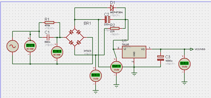

Тема хоть и старая. Но выложу схемку питания, срисованную с промышленного регулятора температуры для инкубатора.
регулятор построен на PIC16F628A, датчик температуры DS18B20, 3х значный светодиодный индикатор, MOC3023 и симистор.
Диодный мостик: DB107
Suppressor D1 - P6KE6.8A
http://www.datasheetcatalog.org/datashe ... .8CA-D.PDF
R1 - 470 kOm 0.5Вт
С1 - 0,68мкФ 280V
C2 - 220мкФ 16в
С3 - 1000 мкФ 10в
R2 - 22 Ом
U1 - 78L05
Смоделировал её в Протеусе:
Всем известно, что такие схемы опасны. Вот мне инетересно, почему же их тогда выпускают серийно, ведь там идёт провод на датчик температуры. Который запросто может оголиться....

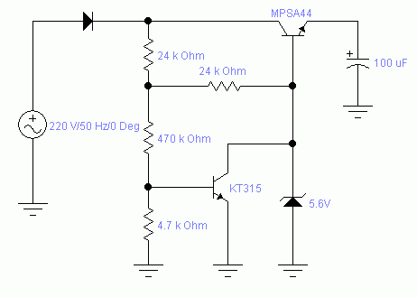

Вот схемка, где содрал - не помню, на авторство не претендую. Здесь 5V на выходе (зависит от стабилитрона). Повторял в нескольких вариациях: ставил мост вместо диода, высоковольтные транзисторы от КТ940А до MJE13003 (от электронных балластов для люминесцентных ламп). Схема рабочая, правда максимальный ток мне нужен был 150mA.

Хоть какой - при емкости 1мкФ больше 70мА не получится. Для того, чтобы получить ток 850мА (это в исходных данных MTF) емкость нужно увеличивать до 12 мкФ, как совершенно справедливо указал Alexey1969. Соответственно придется менять остальные элементы схемы. Получится какой-то монстр. В данном случае самый лучший вариант - импульсный источник питания. И по габаритам будет меньше, и гальваническая развязка. Схем в Internet и в литературе - на любой вкус.
