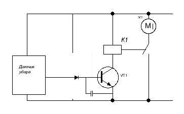

Добрый всем день
вобщем надо собрать такую мне штуку, сразу скажу что это не для авто :)
задача: необходимо что бы от небольшого удара пальцем сработал датчик удара от сигналки, и реле на 1-4 сек включило мотор.
вот накидал схемку,
в качестве реле будет использовано обычное реле поворота ВАЗ ГАЗ или что попадется.
беда только в том, что сигнал будет браться с датчика удара от сигналки, и на обмотку реле, я думаю, не хватит тока. или хватит?
если я правильно понимаю обязательно надо поставить транзистор, конденсатор наверно даже не нужен?
в качестве мотора будет использован стандартный актуатор для ЦЗ за 50 рублей.
напряжение сети немного ниже 12 вольт, ок 11 (такой уж трансформатор стоял на матричном принтере)
подскажите как правильно подключить транзистор и какой?

Датчик удара на сигналке, если я правильно помню, пьезо с пружинкой и грузиком. И сигнал от него нужно усилить и обработать. одним транзистором не обойдешься.

а еще скажите, схема бе учета ДУ итранзистора будет работать на отключение?

Ну есть и отдельные датчики удара.
В таком датчике все уже сделано и есть возможность регулировать чувствительность. Останется добавить реле задержки и все.
Не будет. вернее будет, но нужен конденсатор большой емкости

вот что нашел...
это кажется мой вариант? + добавляется сюда обычное реле... пойдет?
только как расчитать RC я не понял :cry:

есть программа для расчёта 555 .
в верхней схеме вместо реле задержки поставить диод на базу в прямом включении, после него кондёр параллельно БЭ. простейшее реле задержки получится.

LINKS_234 писал(а):в верхней схеме вместо реле задержки поставить диод на базу в прямом включении, после него кондёр параллельно БЭ. простейшее реле задержки получится.
вот так?
(8.08 КБ) 794 скачивания
