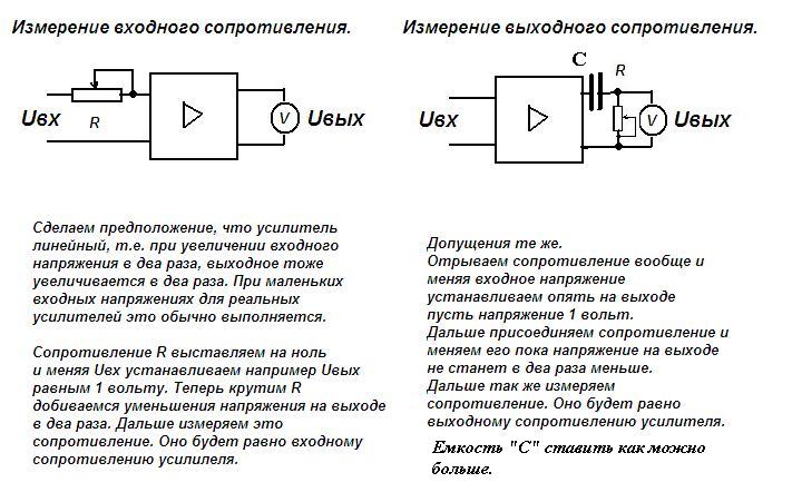

Расскажите, пожалуйста, как измерить и как рассчитать входные и выходные сопротивления усилительных каскадов и готовых усилителей (звука). К примеру, мне нужно сделать предварительный усилитель для гитары, естественно нужно согласовать сопротивление звукоснимателей и входное сопротивление усилителя. Так как же это делается?
Где то там Вам мозги немного «запудрили»
С большой точностью согласовывать выходное и тем более входное сопротивление в УНЧ особого смысла нет. Если входное отличается в два, а то и в три раза, то это особой роли не с играет.
Тем более входное и выходное сопротивление имеет не чисто активный характер, т.е. имеет разные значения в зависимости от частоты, то имеет смысл говорить только об этих параметрах на какой то конкретной частоте или определять их на низких средних и высоких частотах.
Ниже приведен метод определения этих параметров без учета реактивностей, т.е. например без учета паразитных емкостей и индуктивностей. Будем считать, что они пренебрежимо малы. Т.е. смотрим принцип.
Само собой измеряется переменное напряжение.
Как выше писал, все это применимо только на низких частотах, т.к. в ВЧ схемах нужно учитывать и паразитные реактивности. Учесть их трудно, хотя оценить можно.

- Вложения
- (63.32 КБ) 25680 скачиваний

Спасибо большое, как мерить понятно, не понятно, почему так.
Из теории о четырехполюсниках.йенот писал(а): не понятно, почему так.
Только я здорово упростил все. Что бы сам принцип был понятен.
В общем то таким методом можно оценить параметры усилителя.

Эх, вечно такие вот ответы. Формулку бы, а то лопатить кучу страниц и книг в поисках нужного, изучение принципов когда нужен лиш расчет, потеря времени.
Во, блин ремарка - "понятно, но не понятно".йенот писал(а):Спасибо большое, как мерить понятно, не понятно, почему так.
Вообще aen привёл правильный теоретический пример, но какой-то неудобный. На практике проще анализировать все сопротивления, смотря на схему, каждая схема включения транзистора определённым образом преобразует сопротивления.
йенот, ты пишешь диплом или тебе надо реальную схему спаять?
Хоровиц, Хилл - стр. 93 - 127, а лучше от корки и до коркийенот писал(а):Эх, вечно такие вот ответы. Формулку бы, а то лопатить кучу страниц и книг в поисках нужного, изучение принципов когда нужен лиш расчет, потеря времени.
Ув. товарищи модераторы, а почему эта книжка не качается с нашего форума, или это "косяк" моих настроек
Добавлю еще, что не только схема включения транзистора, но и внешние обратные связи независимые от включения транзистора. С помощью их например можно сделать выходное сопротивление теоретически от бесконечности, в схеме стабилизатора тока например и теоретически нулевым, например в стабилизаторе напряжения до отрицательного, в генераторе например.fedyaok писал(а):каждая схема включения транзистора определённым образом преобразует сопротивления.
Так же обстоит дело и в входным сопротивлением.
Тем более эти обратные связи могут быть частотно зависимы.
Иногда эти обратные связи даже учесть нельзя, т.к. они могут быть паразитными, поэтому простой формулы куда подставишь пару циферок и все узнаешь нет.
Это довольно сложный вопрос и форум, не подходящее место, что бы его изучать.йенот писал(а): Формулку бы, а то лопатить кучу страниц и книг
Книжки придется читать, и не одну.
