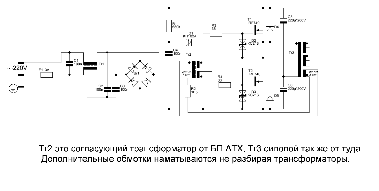

Во вложении схема с моим рабочим преобразователем, фотки не сделал так как не смог впоймать фотоаппарат. Сейчас под эту схему развожу плату. Планирую на ее основе построить лабораторный источник питания с двумя независимыми каналами линейных регулируемых стабилизаторов 0-30В, 3А.
(18.63 КБ) 5272 скачивания
Мой канал на ТыТрубе
Сообщения: 860
Зарегистрирован: Чт июл 16, 2009 10:18:32
Откуда: р.Башкортостан
Сообщение Grandfa »
badr555 - сколько витков в затворных обмотках?
Сообщения: 1668
Зарегистрирован: Чт май 07, 2009 18:23:00
Откуда: Польша, Бытом.
Сообщение badr555 »
Grandfa писал(а):badr555 - сколько витков в затворных обмотках?
это согласующий транс от ATX, в качестве затворных обмоток использовались базовые, точно как в родной схеме ATX только без диодно-резистивно-емкосных цепей. Единственная доработка ентого трансформатора, это обмотка ПОС.

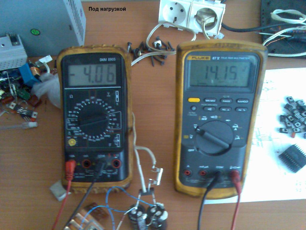

Сообщение badr555 »
Несколько фоток рабочего варианта.
(83.57 КБ) 5377 скачиваний
(94.77 КБ) 4109 скачиваний
(128.5 КБ) 3694 скачивания
(25.52 КБ) 4561 скачивание

Сообщение badr555 »
tar писал(а):ЗЫ:ЗЫ: кс210 или кс168 подойдут? других не оказалось у нас :(
По справочнику надо посмотреть какое напряжение обеспечивает гарантированное открытие полевиков и подобрать стабилитроны. По опыту 16-17V годится, однополярные стабилитроны включаются катодом к затвору транзистора. Можно включить два стабика последовательно, тем самым набрав нужное напряжение.
