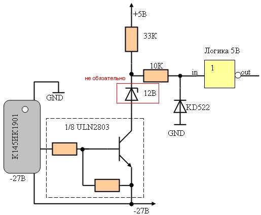

К устройству, собранному на 745 (145) серии с питанием в -27 вольт, работающему на частотах порядка сотен килогерц, предполагается подключить микроконтроллер, к примеру - AVR, с питанием +5В.
Число линий велико, навскидку - больше десятка, линии в большинстве однонаправленные, но обмен между устройствами двусторонний.
Каким образом лучше согласовать логические уровни?
В голову ничего не приходит, кроме высокоскоростных оптронов, но хотелось бы какое-то более хм... приличное решение, с меньшим количеством корпусов.
Прошу подсказки. :)

Я часы делал, в соседней ветке, на газоразрядных индикаторах. У меня 145ая микросхема управляет не семисегментниками, а неонками с десятком катодов. Перекодировка из семисегментного кода в двоичный делается на К556РТ4. Вся логика +5В, К145 питается -27В, индикаторы +160В. Уровни согласованы так:
Сдвиг уровней -27 -> +5.
(20.3 КБ) 1971 скачивание

Да, этот подход, как мне кажется, лучше.
И вытекающий ток невелик от микросхемы и опять же +5 относительно земли.
Стабилитрон именно на 12 вольт? Это критично?
Сообщения: 2055
Сообщение Microtech »
Не нужен стабилитрон. Никакой разницы, где сажать напряжение, на резисторах или стабилитроне. Рассеиваемая мощность не изменится.
Сообщения: 8
Зарегистрирован: Чт фев 12, 2009 14:40:25
Сообщение alexis »
То есть, стабилитрон можно исключить?
В описаниях 145 серии сказано, что уровень логического нуля может достигать -2 вольт.
Нужно ли вводить дополнительные компоненты для исключения ложного открывания ключа?
Вообще, можно ли, не слишком усложняя схему, "поднять" уровень переключения до, скажем, 0.5 Uпит.?
Сообщения: 842
Зарегистрирован: Чт дек 31, 2009 19:27:45
Откуда: Бровари, Україна
Сообщение avreal »
"не так, всё не так" (tm)
Простейшая схема одновремённо и одна из лучших.
Транзистор с общей базой передаёт между "+" и "-" доменами питания ток.
При правильно подобранных резисторах можна добиться даже отсутствия насыщения транзистора и работать на довольно высоких частотах (особенно если транзистор - КТ368 или что-то похожее, то десятки МГц легко). Впрочем, тут это не нужно.
Благодаря передаче тока уровни "линейно масштабируютя" -- если на выходе одной стороны уровень пол-питания, то и после транслятора уровней тоже будет половина второго питания.
Если "коллекторные" резисторы выбрать несколько большего номинала, чем питание соответстующей части, делённое на вгоняемый со стороны эмиттера ток, то транзистор насыщается, его переход база-эмиттер отрабатывает как защитный.
Если коллекторный резистор, наоборот, уменьшить, то можно получить нужную амплитуду сигнала. К примеру, там, возле -27В у нас полевой транзистор, который эти -27В коммутирует. И ему на затвор надо миниму 2-3В, 5 очень хорошо, больше 20 нежелательно. Ну так ставим коллекторный резистор немного меньшим эмиттерного и получаем при -27В размах сигнала 5В. Аналогично удобно вверх поднимать, над питанием 5В - тогда базу NPN транзистора на +5В и выбрать нужные номианалы резисторов для соответствующего задаче масштабирования амплитуды передаваемых импульсов.
