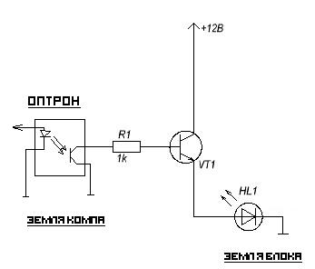

нужно было управлять питанием через COM порт. Ранее подключал транзисторные ключи к порту беря питание с БП самого компа, а тут взял сторонний БП, только подключил землю этого БП и транзисторного ключа к земле ПК, как все повисло и пошел прерывистый неравномерный писк динамика. Что это могло быть? делал все как на схеме: земля питания ключа соединена с землей ПК, насколько я знаю всегда при соединении двух любых приборов их земли замыкаются.

без опторазвязки при внешнем БП рискуете сжечь порт на мамке, а то и мамку (?)

в самом деле что то странное происходит. но я бы не стал так рисковать, особенно, если глюки заметны даже на этой стадии подключения. надо идти таким путем download/file.php?id=37455

В этой схеме землю оптотранзистора надо к земле блока питания, а не компа.

опечатка автора :)) эту схему нашел на одной из веток этого форума
