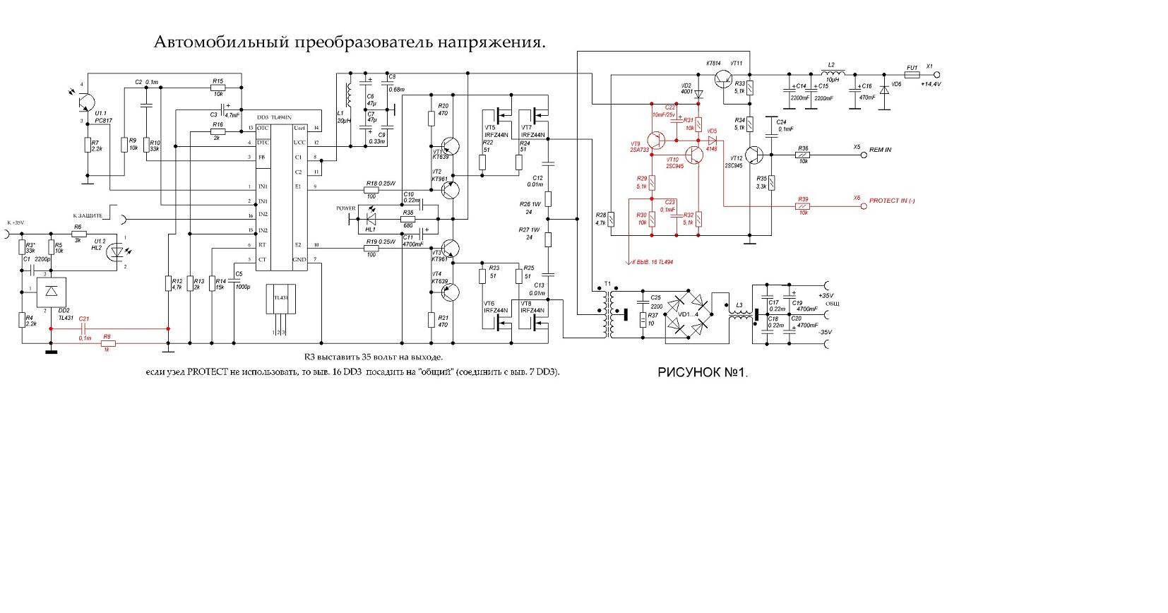

На основании выше изложенного был построен ПН, схема которого изображена на рисунке №1.
На VT1-VT4R18-R21 собран промежуточный каскад. Задача этого узла- усиление импульсов перед их подачей на мощные полевые транзисторы VT5-VT8.
Блок управления REM выполнен на VT11VT12R28R33-R36VD2C24. При подаче на «REM IN» управляющего сигнала с магнитолы +12 Вольт, открывается транзистор VT12 , который в свою очередь откроет VT11. На диоде VD2 появляется напряжение, которое будет питать микросхему TL494. Пн запускается. Если магнитолу выключить, то эти транзисторы закроются, преобразователь напряжения «остановится».
На элементах VT9VT10R29-R32R39VD5C22C23 выполнен узел аварийной защиты. При подаче на вход «PROTECT IN» отрицательного импульса, ПН отключится. Запустить его можно будет только повторным отключением и включением REM. Если данный узел не планируется использовать, то элементы, относящиеся к нему, нужно будет исключить из схемы, а вывод 16 микросхемы TL494 соединить с общим проводом.
В нашем случае ПН двухполярный. Стабилизация в нем осуществляется по плюсовому выходному напряжению. Чтобы не было разницы выходных напряжений, применяют так называемый «ДГС»- дроссель групповой стабилизации (L3). Обе его обмотки наматываются одновременно на один общий магнитопровод. Получится дроссель- трансформатор. Подключение его обмоток имеют определенное правило - они должны быть включены встречно. На схеме начала этих обмоток показаны точками. В результате этого дросселя выходные напряжения обоих плеч уравниваются.
Не малую роль в Пне играют снабберы- RC цепочка, которая служит для шунтирования паразитных ВЧ/СВЧ колебаний. Их применение благоприятно сказывается на общей работе преобразователя, а именно: форма выходного сигнала имеет меньше паразитных ВЧ- выбросов, которые проникают по питанию в УМЗЧ и могут вызвать его возбуждение; легче работают выходные ключи (меньше греются), это относится и к трансформатору. Польза от них очевидна, так, что не нужно ими пренебрегать. На схеме- это C12R26; C13R27; C25R37.
НАЛАЖИВАНИЕ.
Перед включением необходимо проверить качество монтажа. Для налаживания ПНа необходим трансформаторный блок питания мощностью около 20 Ампер и с пределом регулирования выходного напряжения 10…16 Вольт. Не рекомендуется питать ПН от компьютерного блока питания.
Перед включением нужно установить выходное напряжение блока питания 12 Вольт. Параллельно выходу ПНа подключить резисторы на 2 ВТ 3,3кОм как на плюсовое плечо, так и на минусовое. Резистор ПНа R3 отпаять. Подать напряжение питания с БП на ПН (12 Вольт). Пн не должен запуститься. Далее следует подать плюс на вход REM (поставить временную перемычку на клемме + и REM). Если детали исправны и монтаж выполнен правильно, то ПН должен запуститься. Далее нужно замерить ток потребления (амперметр в разрыв плюсового провода). Ток должен быть в пределах 300…400 мА. Если он очень сильно отличается в большую сторону, то это указывает на не корректную работу схемы. Причин много, одна из основных- не правильно намотан трансформатор. Если же все в допустимых пределах, то нужно замерить выходное напряжение как по плюсу, так и по минусу. Они должны быть практически одинаковыми. Полученный результат запоминаем или записываем. Далее на место R3 нужно подпаять последовательную цепочку из постоянного резистора 27 кОм и подстроечного (можно переменного) на 10 кОм, не забыв сперва отключить питание от ПНа. Вновь запускаем ПН. После запуска увеличиваем напряжение на блоке питания до 14,4 Вольт. Производим замер выходного напряжения ПНа так же, как и при первоначальном включении. Вращая ось подстроечного резистора нужно установить такое выходное напряжение, какое было при питании ПНа от 12 Вольт. Отключив БП, выпаять последовательную резисторную цепь и замерить общее сопротивление. На место R3 впаять постоянный резистор такого же номинала. Производим контрольную проверку.

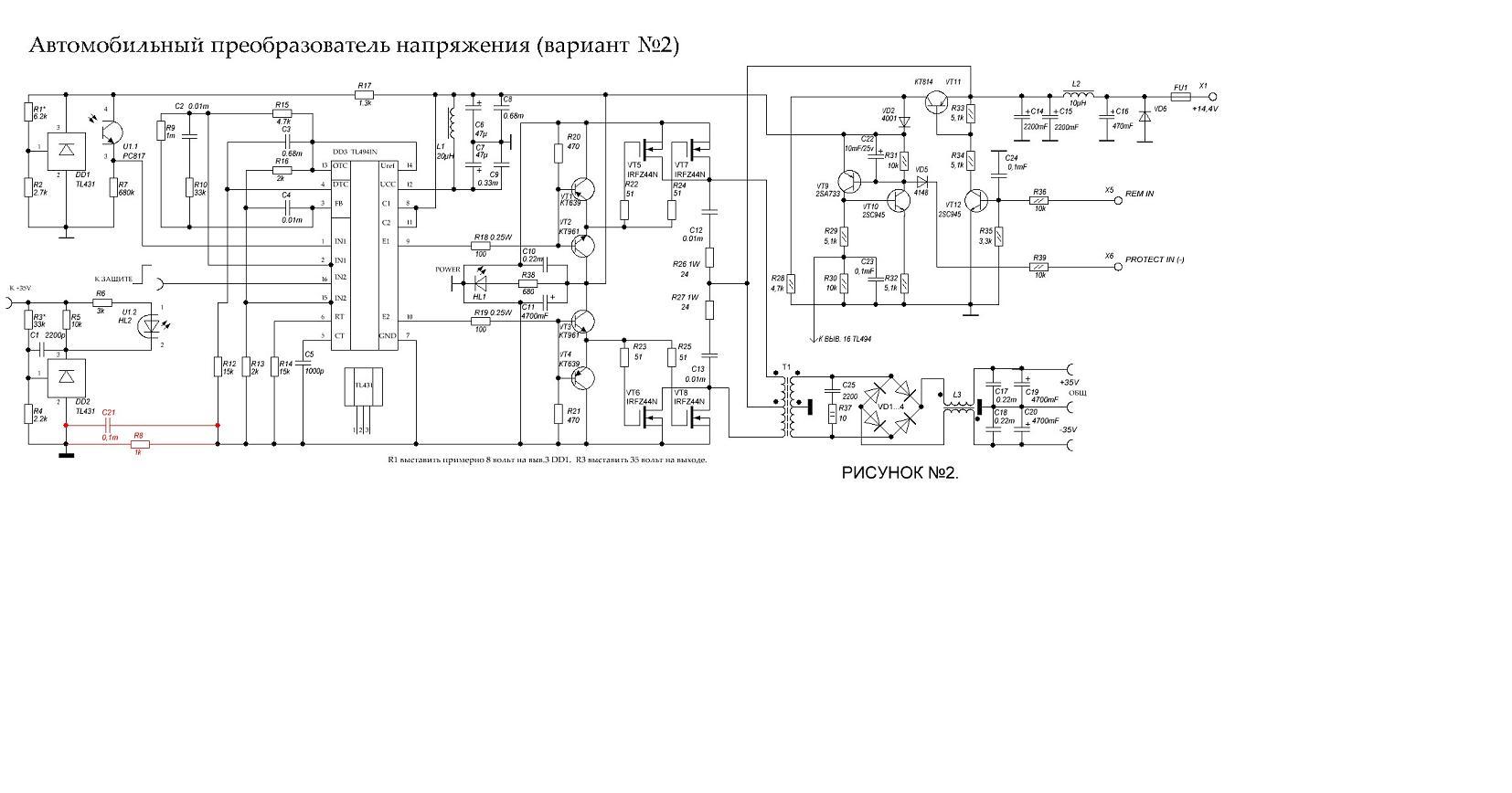

На рисунке №2 приведен еще один вариант построения стабилизации. В этой схеме в качестве опорного напряжения для вывода 1 TL494 использован не ее внутренний стабилизатор, а внешний, выполненный на стабилизаторе параллельного типа TL431. Микросхема DD1 стабилизирует напряжение 8 вольт для питания делителя, состоящего из фототранзисторного оптрона U1.1 и резистора R7. Напряжение от средней точки делителя поступает на не инвертирующий вход первого усилителя сигнала ошибки ШИ- контроллера TL494.
Так- же от резистора R7 зависит выходное напряжение ПНа- чем меньше сопротивление, тем меньше выходное напряжение.
Настройка ПНа по этой схеме не отличается от той, что на рисунке №1. Единственное отличие- это первоначально нужно выставить 8 вольт на выводе 3 DD1 с помощью подбора резистора R1.

Подскажите, как объединить задающий генератор двух микросхем. Планирую собрать себе по такому принципу, что на фотографии.

Спасибо. Попробовал на макете, все прекрасно работает. Схема отрабатывает свои функции на все 200%. Теперь буду делать печатку.

Выложите печатку под 2 преобразователя на одной плате, очень красивая, симметричная - давно покушаюсь на нее.

Re: Преобразователь напряжения для автомобильного усилителя.
Котомур писал(а):Можно применить ферритовое кольцо 3000НМ? Размер 45-28-6. Хочу склеить 2 шт.
Я не пробовал на 3000, но люди от таких ферритовых кольцах в ПНах отзываются положительно.
SarCity писал(а):Выложите печатку под 2 преобразователя на одной плате, очень красивая, симметричная - давно покушаюсь на нее.
В печатке (маленькой) ТЛки не объединены по задающему генератору. Для того, чтобы ЗГ был общий для обеих ТЛок, нужно на одной из них все оставить как на схеме, а у второй- исключить R14C5, вывод 6 не использовать, а вывод 5 этой ТЛки соединить с выводом 5 первой ТЛки. В таком исполнении частотозадающая цепь задающих генераторов будет общей. Хотя оба варианта работают прекрасно.
