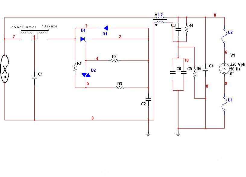

Народ, помогите найти схему УФ облучателя Солнышко ОУФд-01.

Света писал(а):А для чего Вам нужна схема? Если для ремонта, то там всё настолько просто, что можно и без схемы обойтись...
пытался обойтись-нарисовал сам схему но не могу толком внять где ошибка то ли в кондерах то ли в тиристоре- хотел купить тиристор но как нащзо в чипдипе не было их.
Кратко могу обрисовать схему:
на входе стоят два предохранителя -один стеклянный советский второй самовосстанавливающийся NSP075.Далее идут два кондера ELZET 105K600V -я так понял это балластные кондеры. Затем идет трансформатор(так понял что гальваническая развязка??или ошибаюсь?).А вот дальше идет со вторичной обмеотки трансформатора идут на дроссель с дросселя на управляющий вывод тиристора.... Вопщем схема получилась странная поэтому и не могу понять что для чего нужно.Все резисторы целы и соответствуют номиналам.Дроссель тоже цел.Может трансформатор коротит?Я просто теряюсь в догадках-не хочется идти путем постепенной замены каждой детали.

Выложил в начале темы-здесь покрупнее
Сначала думал что NSP057 не добирает до нужного тока и прерывает цепь, но когда закоротил его перемычкой-результат не изменился.
Update:
Добавляю нарисованную схему (возможно неточности)
Обновление от 30.11.2010
Жду заказанных кондеров К73-17.Выявляются постепенно неточности в схеме(ну и на картинке :)).На рисунке вместо ELZET 105K400V стоят кондеры на 605K400V(6 мкФ) и на рисунке и схеме стабилитрон db3 опознался как динистор :shock: .

johny1987 писал(а):Затем идет трансформатор(так понял что гальваническая развязка??или ошибаюсь?)
Согласно твоей нарисованной схемы,гальванической развязки нет.Это дроссель,который подавляет помехи от работающего тиристора.Чтобы они не лезли обратно в сеть.
А сдвоенный он потому,что лучше их подавляет.В любом телеке или блоке питания от ноутбука стоит похожий сдвоенный дроссель.
Трансформатор на схеме это та длинная катушка.Он скорее всего повышающий,для того и стоит тиристор,который коммутирует низкоомную обмотку,а на высокоомной появляется повышенное напряжение.При работе наверно должен быть слышен высокочастоный писк.
На схеме скорее всего неточности,так как VD1 и VD2 у тебя получились закорочены.
Тиристор менял или нет?

Сообщения: 6635
Сообщение Дмитрий М »
Как работает схема на тиристоре можете найти в инете по ключевым словам "ИЗУ для газоразрядных ламп" . Поскольку оно даёт 1-6 Кв то аккуратнее с тестером, ему смерть может прийти в момент пуска лампы. Собственно всё это СОЛНЫШКО делится на два узла-ограничитель тока горения лампы и схема поджига.

Ну вот и подошло к концу мое исследование и поиск неисправности лампы.Процесс для меня был упорный и познавательный.Как оказалось ошибка была самой что ни есть банальной- нехватка напряжения в городской электросети.Хотя остались сомнения по поводу неисправности тиристора,но больше всё-таки я склоняюсь к падению напряжения в эл. сети.Выводы следующие:мы переехали в эту квартиру месяц назад,на прежней квартире у нас аппарат работал исправно,хотя и зажигался с трудом(но причина была в износившейся кварцевой лампе ДРТ-125).После замены ДРТ-125,а также проверки и некоторой замены части элементов(хотя старые были все исправны,может кроме тиристора) лампа стала зажигаться,-как я писал раньше,- прикосновением волшебной палочки :) (щупа тестера) к одному из сопротивлений,которые шли в "обвязке" к тиристору.Была ещё вероятность того что был неисправен тиристор-когда я его выпаял и начал прозванивать, у меня отвалилась ножка управляющего электрода- не сразу,но после многократного прозвона она отпала как осиновый листочек :) .Возникли предположения, что иногда на управляющий электрод просто не поступало напряжение. Дождавшись наконец-то заказанных две недели назад деталей(и это в Москве!!! :shock: ) поменял тиристор.Включаю-тестирую,-результат нулевой.Выпаиваю старый красный динистор,впаиваю купленный синенький.Проверяю лампу-результат :evil: нулевой.Ничего непонимаю кроме того, что все детали абсолютно исправны(как старые,так и новые).И тут ко мне влетает в голову одна бешеная мысль :idea: - а не проверить ли мне напряжение в сети.Сказано-сделано.Втыкаю щупы прямо в pilot и что мы видим :shock: .Дело было после шести вечера,то есть в обычный рабочий вечер-напряжение 206 вольт(плюс-минус,а точнее минус, 10 вольт) :shock: .Что остается делать?Правильно-ждать утра, когда все ещё спят.Утром часиков в 11 иду на кухню(так как паяю на кухне),первым делом замеряю напряжение в сети - 220 вольт -всё хорошо и включаем лампу....Результат - :beer: .Лампа горит как бешенная.
Итог - месяц(зимой это актуально как никогда) неработающей лампы по генерированию оздоравливающих лучиков (в основном из-за ожидания деталей) и банальное доверие мсковским городским электросетям.
PS. У нас есть бесперебойник для компа (APC 360 )и телевизора ,- так он у нас пищит почти каждый вечер,чего раньше он никогда не делал на старой квартире. В программных установках к нему стоят пределы напряжения от 196 до 230 Вольт, и всегда он пищит когда происходит undervoltage (как он пишет), то есть напряжение падает аж ниже 196 Вольт :o Вот такое вот расследование.Спасибо всем за советы и подсказки-очень помогло.
В заключении прилагаю уже правильную, нарисованную мной, принципиальную схему.Номиналы элементов и их маркировку я выкладывал ранее в этой ветке в файле "Изображение1.jpg". Удачи :tea:

Сообщения: 6635
Схема какая-то нечеловеческая :) . Стандарты ЕСКД и правила черчения требуют расположения источника питания слева, а нагрузки справа. Наличие знака заземления и его раположение непонятно... если это третий провод в вилке то как это он соединён с источником питания?? L1/L2 это похоже проходной помехоподавляющий дроссель с С элементами для образования фильтра. Тогда непонятно что ограничивает ток через лампу? Ну и не мешало бы номиналы написать на схеме.. для законченности схемы.
