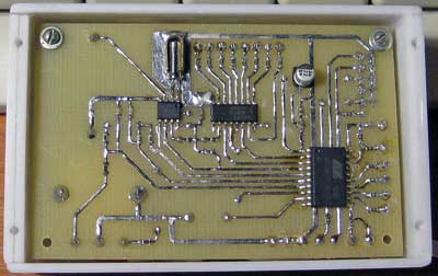

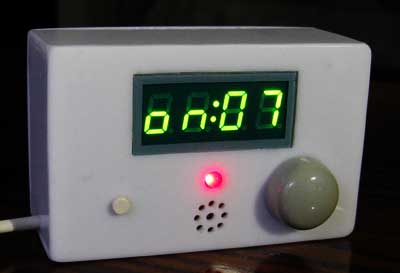

Спасибо, odesasha!
Собрал твой проект. Все работает.
Плата под детали SMD. Кнопка отдельно от энкодера…

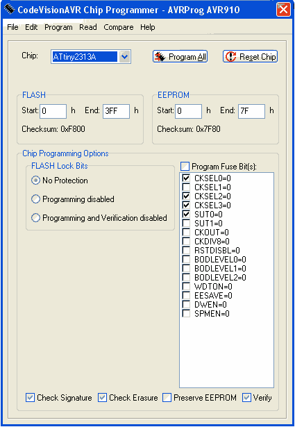

А где там про фьюзы?

Фьюзы устанавливаются на 4 мГц от внутреннего RC – генератора. Хотя у меня после загрузки управляющей программы в ATTiny2313A все заработало сразу еще до прошивки фьюзов.
В программировании я не силен. Но автор дает в исходниках подробные комментарии по работе программы...
Может кому-нибудь пригодиться… Вот фото основной платы:

Re: Часы-Таймер с автономным питанием для духовки или склеро
Счас попробую угадатьSerp писал(а):Фьюзы устанавливаются на 4 мГц
Нее, чёт не угадывается
По умолчанию в новом чипе ATtiny2313 запрограммированы фьюзы CKSEL = "0100", SUT = "10" и CKDIV8 = "0".
CKSEL = "0100" – это 8 мГц от внутреннего RC-генератора:
Все правильно, устанавливаем CKSEL = "0010" – 4 мГц от внутреннего RC-генератора.
И осталось только отключить CKDIV8 - предделитель тактовой частоты на восемь, записав в него "1" (снять галочку).
А если интерпретировать и интерполировать на мою картинку.
Как это будет выглядить с птичками?
Для наглядности вот картинка считанных фьюзов с моего ATtiny2313A:
Перед программированием фьюзов считай их со своего МК и скопируй в таблицу. Это избавит тебя от ошибок.
И еще желательно почитать о фьюзах, например, здесь:
http://www.avrfuse.narod.ru/
P.S. Фьюз SPIEN – не трогай!
Моему прогеру побоку где какие фьюзы будут стоять, если микра в прогере а не на проводочках.
