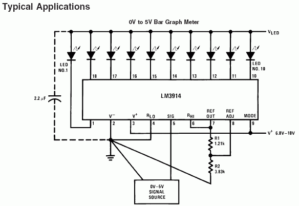

Захотел собрать стенд для проверки БП ATX и повторить схему индикации напряжений на LM3914.
Для проверки собрал сначала индикацию для 12в на макетке, и к сожалению она не заработала.
Для проверки микросхемы собрал схему из описания LM3914, подавал на вход напряжение от 0 от 5, LM3914 нормально все отрабатывала.
Вопрос к тем кто собирал, как правильно пересчитать сопротивления для LM3914 для на напряжений 12в, 5в,3.3в.

ShSerg писал(а):Вопрос к тем кто собирал, как правильно пересчитать сопротивления для LM3914 для на напряжений 12в, 5в,3.3в.
С английским не очень, поэтому трудновато сразу понять описание микросхемы.
Выводы 6 и 4 микросхемы определяют верхний и нижний предел измеряемого напряжения. Если вы используете делитель 1:2, для измерения 12В верхняя граница будет 6В. Так как у вас индикация включена в режим "bar" (на выв.9 подано +V), то необходимо ограничивать ток светодиодов, чтобы микросхема не вышла из строя. Поэтому между выв. 7 и 8 ставим резистор 4,7 кОм. Между выв.8 и землей подключаем подстроечник 20 кОм, им будем устанавливать верхний предел (6 вольт). Если нужно выставить нижний предел, отличный от нуля, между выв. 4 и землей ставим подстроечник 100 кОм.
Более подробно про микросхему можно почитать здесьhttp://qrx.narod.ru/spravka/lm3914.htm

s1292oia спасибо , попробовал, времени много не было экспериментировать, но то что мне нужно я думаю смогу получить.
Позже отпишусь что получится.
