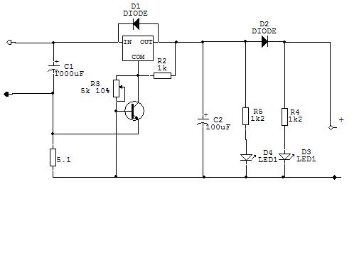

Скажите пожалуйста эта схема будет работать ? :roll:
Транзистор КТ315

Buncle, да будет, а чего бы ему не работать?
