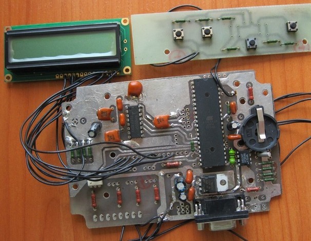

Есть такой китовский термостат 8036 и по нему периодически на форуме появляются различные - "ищу схему, ищу плату, сгорел контроллер - нужна прошивка, сделать свою под купленный набор" и т.д., а тему такую не нашел.
Для дачи или коттеджа вполне ничего так устройство, давно была попытка сделать своми силами, но тогда на это не хватило и забросил, а тут напомнили... На компе нашел старый архив с заготовками платы в Lay и т.д..

Нашлась и сама заброшенная когда-то плата - первый ЖКИ тогда оказался с нестандартной разводкой питания и был в торопях благополучно загублен, а замены ему на тот момент небыло... Индикатор позднее был перекинут на другой, но времени на продолжение уже не было... вроде что-то даже было скомпилировано и прошито в мегу...
p.s. плата в архиве может быть с ошибками - сейчас трудно сказать, исправленная сохранилась в архиве или нет...

Нда-с, плата в первом архиве (в Lay) с косяками, там где разъем XS3, к датчикам... осталное не проверял..
Залил прошиву, фьюзы на 1МГц от RC, кнопки допаял, но датчик не видит, одна мигающая надпись, что нет датчиков, хотя DS1820 подвешивал, а пока он датчики не определит, дальше ничего не будет..
В архиве прошивка с которой пробовал запускать и картинка платы от четырехканальной версии.
ЗЫ. С ATmega32 тут перебор, но когда собирал небыло свободной ATmega16 в ДИПе под рукой...
hex_bp_8036.rar
(403.1 КБ) 1001 скачивание

Блок мастеркит 8036 спалил контроллер. Подал +12 на выход с контроллера на оптопару и все погасло. Есть возможность купить новый контроллер, но как его перепрошить. Если я его вставлю в блок, можно будет перепрошить так как при замене прошивки на работающем блоке?

Как на работающем блоке 8036 не получится - там контроллеры с загрузчиком от МКит, а перепрошить новый можно только альтернативными прошивками, обычным программатором...
отдельно или внутрисхемно...

Альтернативная прошивка набора мастер-кит NM8036, статья с описанием...

не шарю в с++, в архиве из статьи все как-то кусками, а кто бы смог собрать все в кучу да скомпилировать в хек файл? тоже валяется собранный дивайс с пустым контроллером

скомпилировал хек, весь день убил чтобы разобраться как и чем. Запустил, все кажет, датчики еще не цеплял, завтра попробую.
