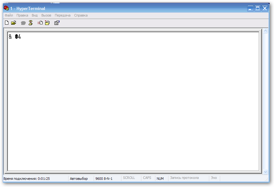

подключил телефон Siemens M55 к COM-порту через MAX232, так вот, звоню на моб. телефон и терминалом смотрю что он мне пришлет(должен прислать Ring) а он присылает иероглифы, пробывал менять скорость, прошол по всем скоростям, непомогает. в чем может быть проблема?
P.S. после MAX232 замыкал Тх и Rx, так в терминале отсылал даные такиеж даные принимал.

Возможно из за помех, обычно пины со стороны тела подтягивают 10кОм резюками. Для работы с АТ командами есть хорошая прога easyport сам её давно юзаю и доволен. Программа бесплатная и русская.

допаял к MAX232 пару конденсаторов:), Rx и Tx притягнул к земле резистором 10 кОм, картина поменялась, теперь приходят, отсылает четкие даные только, но немогу понять, почему телефон не присылает в комп Ring когда на него позвонить, и на любую команду АТ присилает ..ERROR..

телефон изначаально надо инициализировать как модем
ate0
и т.д.

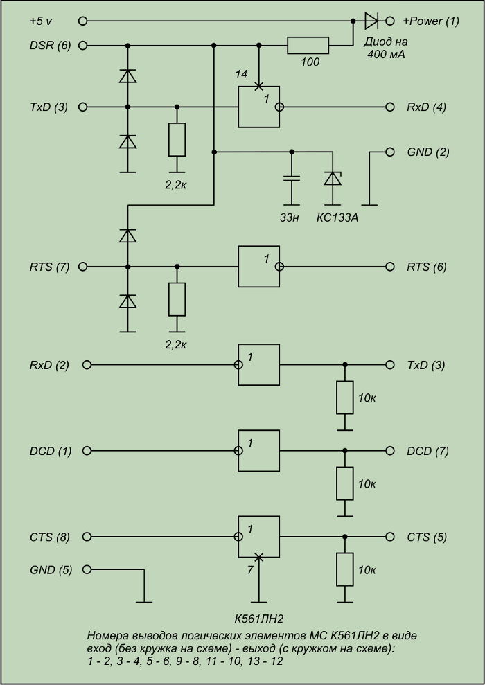

...Вот и пара схем "полных" дата кабелей.
Кабель на K561ЛН2:
DCA500_K561ЛН2.GIF - уже обсуждаемая здесь(коменттарии от меня см. выше), многим известная.
На схеме адрес сайта, откуда скачено, там и описание к ней.
Теперь доработанная под возможность запитки от самого COM-порта.
Кстати она тоже может влезть в разъём DB9. Только не в тот, что на винтах, а в тот, который на защёлках.
