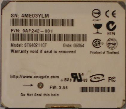

Проблема такова имеется винт а не флешка как шас многие подумают емкостью 4 ГИГА .Возможно ли его подключить к компу ? Проблема на нем нечего ненаписсано его размер 25мм x 30мм и толшиной всего 5 милиметров имеет разьем на 50 контактов Больше о нем нечего сказать немогу .Хотелось бы сделать USB-флышку из него всетаки на 4 гига много можно закачать .

Если там 50 контактов и это винт - это интерфейс Compact Flash TypeII
Если это Compact Flash TypeII, то по сигналам он полностью совместим с IDE-40, т.е. с обычными винтами, только номера у контактов будут чуть-чуть разные.
Поэтому:
1. Есть готовые переходники, надо только поискать
2. При наличии разъема для винчестера такой переходник делается за час (надо только не забыть про питание, потому как на 50-pin разъеме оно есть, а вот в компе на IDE - нету, так что потребуется извне заводить)
3. При отсутствии разъема в винт втыкется много-много иголочек (и опять же не забываем про питание)
При желании делается (или покупается) переходник USB-to-P-ATA - и вот он, накопитель на 4Gb USB!

Маленькая ошибочка шлейф к ниму подходит не 18 а 34 пина :)) есть и фотка диска смотрите ниже.
Переходник я нашел для него но продавец за него запросил 1400 р думаю это очень непреемлемо! Вот теперь надо изготовить самодельный переходник на USB .
(21.1 КБ) 1144 скачивания

А говорил не написано ничего на винте...
Не заморачивайся пока с ЮСБ, подключи его для начала к материнке.
В качестве переходника на ЮСБ в дальнейшем предлагаю использовать плату от внешнего ЮСБ-бокса для Р-АТА винчестера, 3.5" или 2.5", неважно.
Можно купить рублей за 300-400, дешевле и надежней врядли сам сделаешь.

Ну фотку я просто с другово винта сделал. И на сайте который ты мне предложил там написано он можер как я понел в 8 битном режиме и 16 битном а в каком мне надо?
