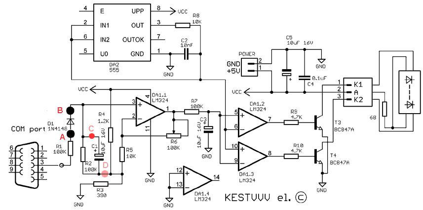

Добрый день.
Собрал схему с hardwareporal.ru - индикатор загрузки процессора. Работает как-то не так - должно быть плавное затухание/разгорание светодиодов в зависимости от нагрузки процессора, но происходит только перемигивание светодиодов, довольно хаотичное и зачастую никакой зависимости с нагрузкой процессора нет.
Разводку платы прверил - правильная.
Измерил напряжение в точках А B - 14В Должно ли оно там таким быть по схеме?
В точках CD напряжение - 0,2В Должно ли оно быть таким по схеме?
Пожалуйста, помогите найти неисправность, автор что-то не откликается.

Резисторный делитель R4,R3 устанавливает напряжение равное 1,2 вольт, которое приблизительно равно минимальному напряжению пилообразных импульсов DA2. Импульсы снимаются с третьего вывода COM порта компьютера. При высоком входном уровне конденсатор C1 заряжается через резистор R1 и диод D1. При низком входном уровне конденсатор C1 разряжается через R2. На C1 формируется напряжение пропорциональное уровню загрузки процессор. Так как амплитуда этого напряжения меньше амплитуды пилообразных импульсов DA2 в схеме присутствует усилитель на DA1.1. Регулировка максимального уровня индикатора производится путем изменения коэффициента усиления при помощи R6. Цепочка R7,C3 окончательно сглаживает пульсации напряжения с выхода усилителя. ШИМ формируется посредством сравнения измеряемого напряжения и пилообразных импульсов.
DA1.2 формирует прямой, а DA1.3 инвертированный сигнал ШИМ. Эти два сигнала далее поступают на светодиоды, предварительно усиленные ключами на транзисторах T3,T4.

Что значит напряжение в точках А и B? В точке А относительно точки B? Или наоборот? А в C и D? Или относительно земли? Тогда точки С и B не могут отличаться...
В подключении таймера кой-чего не хватает, посмотрите
http://www.radiokot.ru/articles/01
http://www.radiokot.ru/articles/04
А какие данные приходят в схему через COM? Или работа основана на автоматической периодической посылке операционкой служебных данных в СОМ?

Один щуп тестера подключаю к точке А, другой - к B. И также один щуп тестера к С, а другой к D. И измеряю напряжение.

В первую очередь, подключите 4 вывод таймера к питанию +5В, а 5 вывод таймера к земле через конденсатор 0,1-0,01 мкФ...

Конденсатор припаял, питание подал. Все равно мигает светодиод, такого, чтобы один светодиод затухал а другой в это время разгораляся - нету. Один светодиод либо горит, либо нет, другой в это время активно мигает.

Что-то не то с частотой.
Либо через COM-порт идут неверные данные (правильно ли настроены параметры порта?), либо частота генерации таймера слишком низкая (номиналы элементов не перепутаны?)

На конденсаторе с2 указано "103", R8 - 10 килоом, С5 - 10 микрофарад
Вроде правильно. Настройки com порта я не менял, по умолчанию стоят.

Я бы еще 7 вывод подключил к +5В через резистор кОм 10...
Надо каким-то макаром понять, есть ли на выходе таймера пилообразное напряжение и что творитмся на выходе первого усилителя...
А частота миганий светодиода сейчас зависит от загрузки процессора?

припаял резистор к 7 ноге, в итоге один из светодиодов стал стабильно гореть, а второй стал мигать с бОльшими интервалами.
отпаял резистор назад, т.к. при этом наблюдалось хоть небольшое затухание
Насчет зависимости. Сначала проясню ситуацию. Вышеописанная разработка включает индикатор загрузки процессора и винчестера.
Я сначала на одной плате спаял индикацию винчестера - все работает. После этого решил доаят вторую часть - на другой плате, питание на нее подается с первой платы. С самого начала было ощущение, что светодиоды на индикаторе процессора реагируют на загрузку винчестера.
Как я понимаю, если бы вышли из строя микросхемы, то вообще бы ничего не работало? Значит что-то не так спаял. Микросхемы вставлены в панельки, напрямую их не паял.
