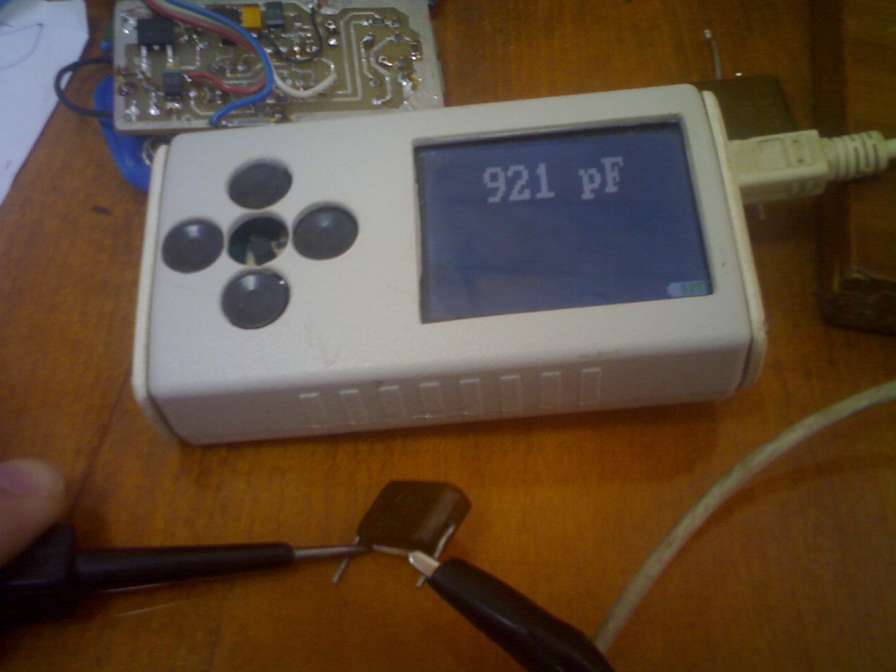

Опишу краткие технические характеристики.
Измерение емкости вычисляется по времени заряда конденсатора. Диапазон от 1 пФ до 10 мкФ можно увеличить если добавить еще один транзистор.
Схема измерения индуктивности и программа взята отсюда http://www.mcselec.com/index.php?option ... &Itemid=57. Программа подправлена и подкорректирована под данный девайс.
Генератор от 1Гц до 100 кГц в наличии есть синусоида, пила, треугольник и меандр, можно добавлять и свои только надо подправить в программе. Выход с генераторы: переменное, постоянное и TTL уровень (меандр). Переменным резистором 4к7 регулирется напряжение на выходе с генератора.
Измерение ESR от 0,1 Ом до 22 Ом можно осуществлять прямо в плате.
Измерительный щуп для приставки от хамелиона джек на 3,5 мм.
На даннный момент дорабатывается программа под0000 дисплей от нокии 3310
и некоторые фото работы

Re: Приствка к Хамелиону
Замечательно. Ждем продолжения...
Хотель бы:
1. Печатку с обозначением элементов.
2. Все номиналы деталей. L1, U1, U3, T1
3. На IMG010.jpg измеряется ESR, не плохо было бы сразу и емкость.
4. По возможности Mega16.
ИМХО: мерять ESR вместе с емкостью. или емкость вместе с ESR. или ввести еще один режим - совместного измерения.
в режиме генератора лидирующие нолики частоты я так понимаю "редактируются" для изменения частоты? потому что иначе смотрятся коряво...
ну и насчет собственного дисплея - я бы предпочел всеже 16*2. они удобнее в работе, как по мне. да и крепить как правило легче, и цепляться к ним, и достать проще. нельзя ли сделать еще и версию под такой экранчик?
AndrNet писал(а):Замечательно. Ждем продолжения...
Хотель бы:
L1-56мкГн , U1 - LTC1044 , ICL7660 и подобные, U2 - 78l05, Трансформатор Т1 наматывают на ферритовом кольце с внешним диаметром 10...15 мм и магнитной проницаемостью 600...2000 (значения не критичны)(выдрал с материнской платы). Первичная обмотка содержит 10 витков провода ПЭВ-2 диаметром 0,4...0,5 мм, вторичная –200 витков провода ПЭВ-2 диаметром 0,1...0,15 мм. Без проблем пойдет и мега 16.
SyncM, что-то не могу найти диапазон измеряемой индуктивности в приведенной статье.
Измеряемую емкость можно поднять до 10 000 мкФ?
На каких частотах измеряется ESR?
А для LowESR конденсаторов какое значение сопротивления? 0,1 Ома наверно высоковат предел измерения?
