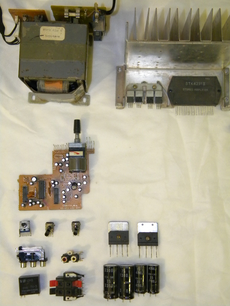

Привет всем, подскажите как собрать УМ на STK 4231 II, все детали сняты из aiwa cx-n999mk,
Знаний у меня маловато, для начало выложу пару фоток по глядите получется или... на помойку ее.
Re: Хочу собрать усилитель на STK 4231 II
вот фотки
Вам повезло, в интернете есть прецеденты постройки усилителя на этой микрухе
Тут есть даташит со схемой и описанием производителя (желательно знание английского, но и так врубиться можно)
Результаты поиска по картинкам Яндекса
Результаты поиска по картинкам Гугла
чей-то проект в иностранной части инета
..и кстати, по внешности невозможно определить работоспособность микрухи, если она без повреждений
Если у вас есть достаточно причин думать, что микруха живая, то вперед) Центр-то по какой причине в разбор пошел?
Автору темы следует внимательно изучить даташит а затем решить: по силам ли ему такая задача
И, конечно же, вникнуть в соответствующую тему (она сверху прикреплена).
Ну еще бы не мудреная, там цифры кругом
Всякие процессоры, эквалайзеры, улучшайзеры на микроконтроллерах и много-много лабуды.. Главное-непосредственно усилитель, и защита колонок, а это лишь небольшая часть схемы, так что бояться нечего. Трансформатор есть, а блок питания замутить-плевое дело. Регулятор громкости центра прикольный, можно попробовать с ним разобраться. А можно и простой двойной переменник использовать
Или целый предусилок с регулировками сделать.
Так под усилок плату в инете найти можно, а плату защиты сделать отдельно по схеме из даташита, она несложная (это если быть привязанным к запасу запчастей от МЦ, а вообще, можно любую другую защиту замутить или тоже позаимствовать чей-то готовый проект). Использовать предусилитель центра со всеми регулировками и дисплеем будет непросто, надо будет полностью реконструировать схему, и есть вероятность, что в итоге мы просто соберем МЦ обратно
ибо лишнего там почти ничего нет
Предусилков полно, вон, к примеру, Предусилитель на TL072, NE5532. Я по изначальной схеме собрал в конце темы, а примерно в середине темы Максим_В показывал несколько усложненную более грамотную схемку.. Выбрать будет из чего, проверенных конструкций хватает..
По ссылкам даже не переходил?
Там есть даташит, в даташите схема.
Чем помочь? Скачать даташит, вырезать оттуда схему и выложить сюда?
Диман, не кипятись) Нужен не только усь, но и защита, и пред. Надо искать, анализировать, совмещать.. Даташита и беглого взгляда на результаты поиска недостаточно). Я вот за то, чтоб и защиту, и пред с нуля делать
Ну нафиг, с этим центром и его цифро-микроконтроллерной начинкой разбираться
Хо-хо, трехмерный рисунок-это долго, результат получится запутанный (схема-то не такая простая, как у ТДА1558
), да и ни у кого почти такой проги нет, а искать, качать и ставить ее вряд ли кто будет. Мы можем только попробовать помочь подыскать в сети проверенные готовые проекты защиты колонок, предусилителя, и усилителя. Но уже не сегодня..
Итак-с, вот, нашлась плата для усилка (ранее в ссылке на чей-то проект я купился на ссылку с надписью "бла-бла-бла PCB", но, как оказалось, тот нехороший человек выложил не свою печатку, а гребаный даташит). Насчет предусилителя, я уже показывал вполне приемлемый вариант.. Насчет защиты, даже не знаю, никогда не связывался, тем более под такую мощь
Если чо, можно тут поковыряться или спросить.
Неееет, кроссовер-это разделительный фильтр, который расчленяет сигнал на басы и высокие частоты (ну или еще на средние частоты, смотря на сколько полос..). А защита-это защита, схема с реле, которая отключает колонки от усилителя, если на выходе появляется постоянное напряжение (например, если почему-то пробьет выходной каскад микросхемы, на выходе окажется половина питания, здесь это вольт 50, и хана колонке.). Схемы защит бывают еще с функциями задержки подключения колонок, и с функциями защиты от замыкания в нагрузке (отключение колонки при замыкании в ее проводе)
