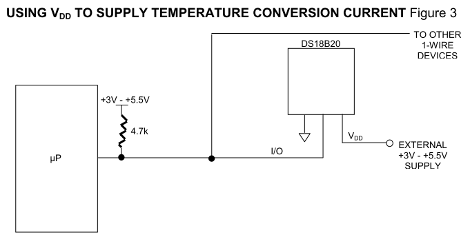

Nusik1975 писал(а):А защита там и не нужна вовсе. Какая должна быть ее функция? От замыкания? Ну тогда можно предохранитель поставить....Привожу пример из даташита на датчик. Никакой защиты там не нужно.
Если провод датчика тянется на улицу, то защита нужна обязательно. На линии питания датчика - от замыкания (хотя бы 100 Ом последовательно). На линии данных - от перенапряжения, чтобы наводками не повредило порт процессора, например, во время грозы. Резистор последовательно + диоды на землю и питание. Если в даташите на датчик не нарисована защита, это не значит, что она не нужна ни в каких ситуациях.

Nusik1975 писал(а):Производитель не указывает, что нужна защита.
Не там смотрите. Про защиту нужно смотреть не в даташитах по 1-Wire микросхемах, а в Application Notes по шине 1-Wire. Там много про защиту написано.
Пример организации 6-ти портов 1-Wire:

Сообщение Err выводится при ошибке чтения датчика. Причин тут может быть несколько - низкое напряжение питания датчика, неправильно распаян датчик, обрыв проводов до датчика, неисправность датчика. Программа 40 раз пытается считать данные с датчика, и если безуспешно, то выводится Err.
Сообщение Out будет выводиться, если температура превысит порог +120 градусов.
Проверьте, действительно ли у Вас подключен датчик DS18B20, именно с такой маркировкой. Работу датчиков DS1820 и DS18S20 я не гарантирую на этом термометре, поскольку на эти датчики своя библиотека в программе.
