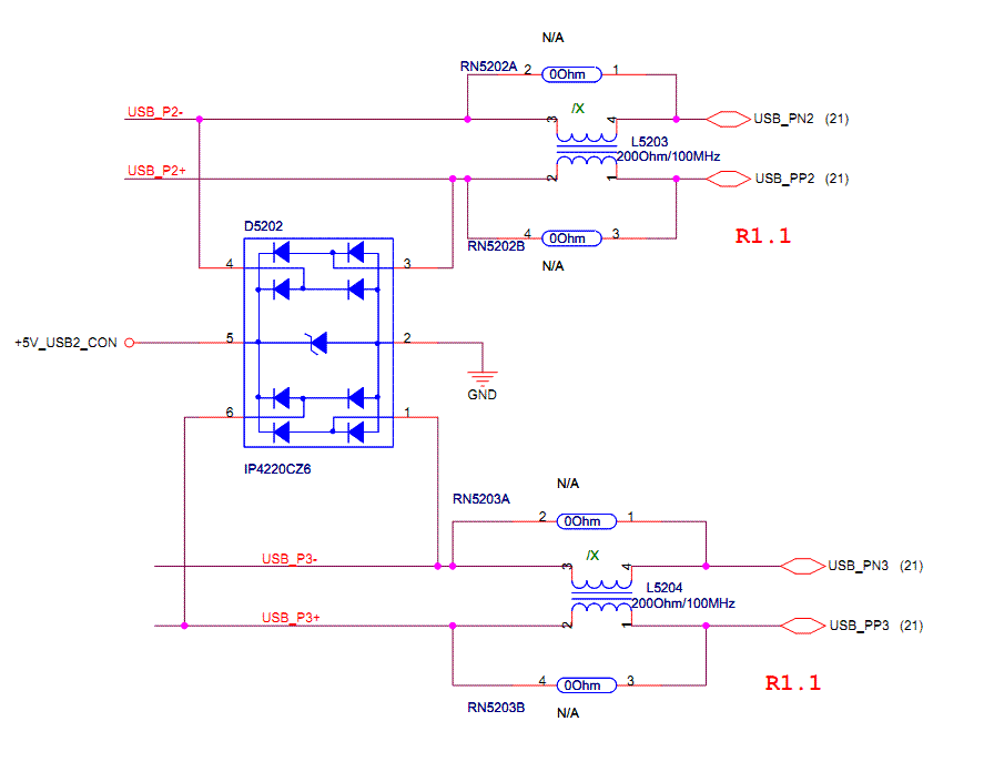

Электростатическая защита USB устройств: http://www.mirpu.ru/interface/86-usb/17 ... a-usb.html
При использовании шунтирующих элементов необходимо учитывать их ёмкость. USB-порт ведь работает на довольно высоких частотах и ёмкость подключенной деталюшки может посадить DATA-линию.
А так, к примеру, взять схему ноутбука и глянуть там.
Схема подключения USB №1.
На схеме двухвходовая розетка USB - J5205. По питанию стоит предохранитель F5202 (элементы R5201 и R5202 нам не нужны), за ним дроссель L5202, далее сглаживающие/фильтрующие конденсаторы CE5201, C5207, C5208, C5209. DATA-линии, а так же питающая защищены сборкой из диодов и супрессора D5201 (на схеме линии USB_PP0, USB_PN0, USB_PN1, USB_PP1 попарно соединены с соответствующими линиями на розетке USB).
Так же может стоять ещё и дроссель на сигнальных линиях USB-порта для подавления синфазных помех. (Схема подключения USB №2).
Схема подключения USB №2.
(21.31 КБ) 1181 скачивание
(22.24 КБ) 959 скачиваний

Да, защита порта стабилитроном это мертвому припарка. Многие платы горят когда на линии данных напряжение выше 4В, а стабилитрон это такая штука... у него динамическое сопротивление слишком высоко, в импульсе тока напряжение на нем может многократно превышать номинал, да и открывается он задолго до порогового - это вам не триггер.
Супрессоры как раз предназначены для поглощения огромных токов в короткие промежутки времени - от пикосекунд до наносекунд, напряжение на них в эти моменты тоже растет - в 1.5-2 раза больше номинала. И они обладают огромной емкостью перехода, что не позволяет их включать прямо в защищаемые высокочастотные линии, иначе они просто зашунтируют их. При этом надо еще думать о каждом миллиметре дорожки по которой будет проходить импульс тока - ведь это дополнительное сопротивление и индуктивность, а значит дополнительное напряжение при протекании тока возникающего в следствие срабатывания защиты.
Подумайте только, какие импульсы тока возникают при обычном пользовании когда обычный электростатический потенциал человека принимается за 100В - это напряжение статики которая имеется на теле человека практически всегда, при разряде это напряжение создает импульсные токи, а когда накапливается 1000В(очень маленькая незаметная искра статики) и даже 10000В(когда искры уже видно) какие мгновенные токи возникают в цепях защиты от статики? Любое малейшее сопротивление в цепи защиты - дополнительные вольты...
