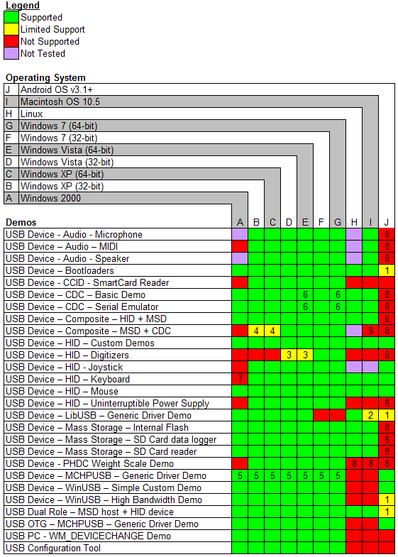

Берем простенький pic18f14k50 - цена 80 руб http://trt.ru/Stock.php?Manf=3
делаем USB HID Mouse с монописуальной совместимостью
начиная с win 98 ну и, конечно, наше всё андроид
(см картинку из MCHPFSUSB Library Help.chm).
Делаем аппаратный или программный I2C и опрашиваем ваш тач.
Суть - отслеживание событий положения мыши, клика, удержания.
Если планш с OTG - уверен, работать будет :))
Хотя, думаю, вы DanilaSib это не осилите.
(35.82 КБ) 4634 скачивания
