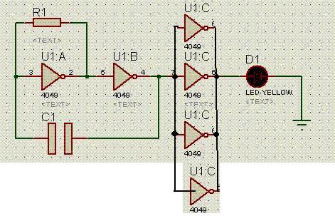

Помогите чайнику!
Какими должны быть R1 и C1 чтоб заствить мигать светодиод 2-3 раза в секунду? По какой формуле считать?
Микросхема к561лн2
Питание 9В
Схема
(24.02 КБ) 3817 скачиваний

В момент подачи питания состояние элементов 1а и 1в неопределенно и зависит от точности элементов микросхемы, но в любом случае(судя по схеме) будет определенно на выходе 2 либо на входе 3 "1" отсюда следует что конденсатор будет заряжен в определенной напрвленности(напряжения!), из инвентора 1а мы имеем обратное напряжение на входе относительно выхода, резистор 1 гасит напряжение конденсатора, до порога переключения элемента 1а, триггер переворачивается, процесс повторяется
Если представить, что : Частота переключения U1 много больше чем "2-3 раза в секунду" значит будем считать что задержкой времяни распространения сигнала можно "пренебечь", то резистор с кодденсатором можно считать колебательным контуром...

Alex Medvedev писал(а): Какими должны быть R1 и C1
Посмотри здесь.
http://www.chipinfo.ru/literature/radio ... 44_45.html
И ещё я бы оставшиеся инверторы соединил так, для увеличения мощности.

Конденсатор = 1мкф, резистор примерно 200кОм(подобрать)

Alex Medvedev писал(а):Какими должны быть R1 и C1 чтоб заствить мигать светодиод 2-3 раза в секунду? По какой формуле считать? Микросхема к561лн2 Питание 9В
Произведение R1*C1 называется постоянной времени этой цепочки, а 0,7R1C1 - считается временем заряда (или разряда), до приложенного к ней напряжения. В данном случае U питания. Поэтому период генератора (в случае меандра), примерно можно оценить по формуле: Т=2*0,7R1C1. Допустим, если R1=50 кОм, то при C1=4,7 мк, получим Т=0,33 с, т. е. около 3 Гц. Точнее подобрать в схеме.
