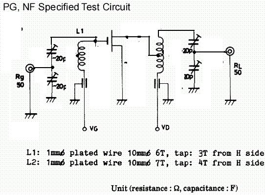

И всё-таки меня мучают сомнения по поводу эффективности вильтров первой ПЧ.
У кого Уже полоса - у фильтра 10.7 MHz (от радиовещательного FM-тюнера) или у фильра 21.4 MHz (от пейджера).
На этой неделе планирую микруху с недостающей мелочью купить. Хочется к четвергу-пятнице ужЕ всё утрясти.
По части УВЧ склонен использовать MOSFET 2SK543 (в даташите на 100 МГц обещают усиление +27 дБ). Сделаю наверное так:
в цепь затвора поставлю параллельный LC-контур с полным включением. Антенну через кондер 3 - 10 пФ к затвору напрямую.
В цепь стока - резистор на 1 кОм. Со стока на ПАВ 163 МГц.
Или в цепь стока тоже LC-контур? С полным включением или как лучше ?

У первого точно широкая. Порядка 200 кгц. У второго из пейджера я предпологаю, что узкая.PLL писал(а):у фильтра 10.7 MHz (от радиовещательного FM-тюнера) или у фильра 21.4 MHz (от пейджера).
Здесь главное согласовать выходное сопротивление каскада с входным сопротивлением ПАВа и какое нужно сопротивление в стоке нужно ещё посмотреть. Я обычно настраиваю с помощью ГКЧ самодельного, простейшего.Вот здесь я писал.PLL писал(а):В цепь стока - резистор на 1 кОм. Со стока на ПАВ 163 МГц.
http://vrtp.ru/index.php?showtopic=6409
Маленькая ёмкость бедет являться укорачивающей для антенны. Лучше антенну подключить к отводу катушки или удобнее через емкостной делитель в контуре. Т.е. контурный конденсатор разбить на два последовательных и туда антенну.PLL писал(а):в цепь затвора поставлю параллельный LC-контур с полным включением. Антенну через кондер 3 - 10 пФ к затвору напрямую.
на счёт сопротивления в стоке... по даташиту транзистор вообще интересный - на картинке в цепях затвора и стока стоят индуктивности, резисторов нет!
а по части обвески на мс3363 что можете сказать?

вот ещё накидал схему усилителя. Первый каскад на полевике, второй на биполярнике (встроен в микросхему)
в примерах даташита смещение резистором на базу транзистора НЕ показано. Нужно ли его делать? если да то какое сопротивление R??? должно быть?

Такое, что бы ток через транзистор был какой нужен. Я обычно делаю 1,5 - 2 ма, т.е. на коллекторе в твоём случае напряжение д.б. 3 - 3,5 вольта.PLL писал(а):какое сопротивление R??? должно быть?
Схему на полевом обычно делаю так.
Просто мне удобнее кажется. Твоя тоже нормальная, но мне не нравиться.

Самый простой(но не оптимальный) способ согласования фильтра на ПАВ смотри на рисунке.
Входной УВЧ нужно делать на двухзатворных полевиках. У них проходная емкость меньше, а следовательно выше Кус и лучше устойчивость к самовозбуждению. Подходят КП327,КП436(SMD), КП350.
УВЧ должен быть 3х-4х контурный, иначе не получишь хорошего и равномерного усиления в полосе 8МГц.
Как вариант, можно попробовать схему И.Нечаева из Радио 2002г. №1 стр.6.

а можно первый резистор у входа ПАВ закинуть как нагрузочный для:
1) полевого транзистора?
2) биполярного?
чем хуже однозатворный моп-транзисторы типа 2sk543?
у него обратная емкость сток-затвор = 0.035pF - по мойму даже не хило.
чем хуже биполярный транзистор в увч по сравнению с полевым (кроме низкого Rвх)?
какова будет эффективность усилка в моем случае (рисунок в этом посте!!!):
на полевике - вход контур, выход резистор нагрузки + ПАВ
следующий - биполрник - нагрузка резистор
может на входе применить Т-фильтр (катушка в центре, кондеры по бокам)? что лучше?
избыток индуктивностей нежелательно. Допустимо 1 -2 шт не более
так как схема должна быть высокоповторяемой

Какой бе не был, Т, П или другой. Всё равно это только один контурэPLL писал(а):может на входе применить Т-фильтр (катушка в центре, кондеры по бокам)? что лучше?
Главное в том, что если ты хочешь делать устройства такой сложности в настройке, то тебе нужно озаботиться осцилографом, тогда у тебя решаться 90% твоих вопросов. Осцилограх хотя бы примитивный. Пусть у него полоса 100 кгц будет.
Сейчас на твои вопросы тяжело ответить. Нужно же пробовать.
Мы тебе ответили только на то, с чем сами сталкивалиь. Я например делаю усилители на биполярниках, когда напряжение питание маленькое. Когда большое, то или каскод на полевых или на двухзатворном.
