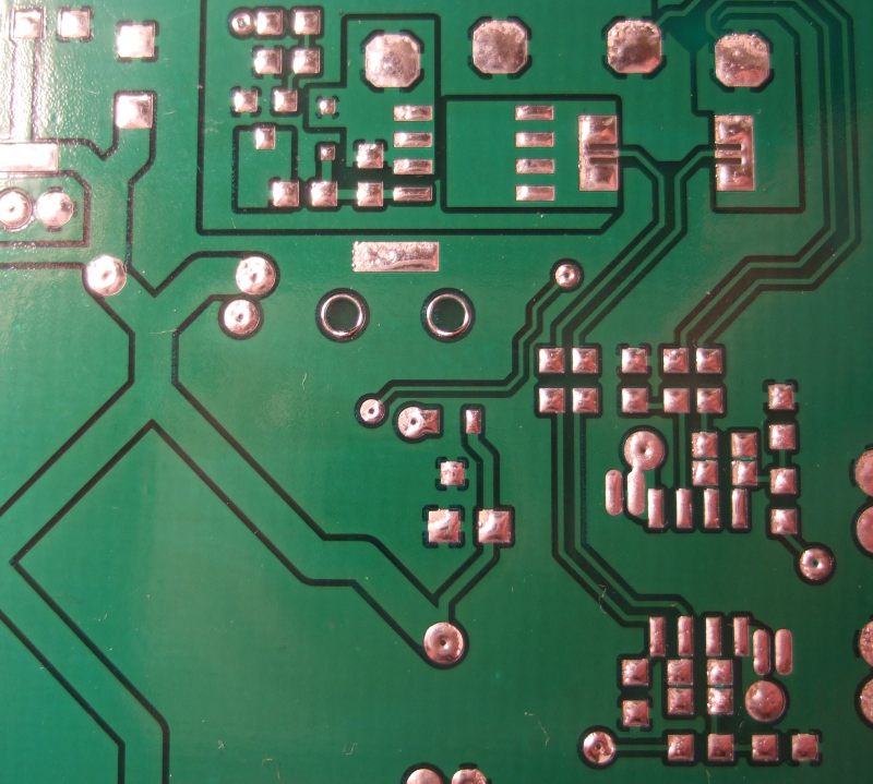

digitalr писал(а):После первичной засветки, по аналогии с отработанным процессом для фоторезиста, прогонял 1-2 раза через горячий ламинатор.
Именно горячий. Я сначала катал на 60-70 С как в даташите - отслаивалось. Если на 110 С (правда, температура в "у.е." крутилки моего ламинатора, но уверен, что близко к ~100) - то маска как бы "течет", это заметно по краям и держиться потом не в пример лучше.
Либо будет держаться намертво, либо сразу отвалитсяdigitalr писал(а): (интересно, а если ее из балончика-фризера охладить? Надо будет попробовать).
Пальцами, ИМХО, не получится добраться до нижних углов, где стык маски и платы.digitalr писал(а):Хотя пользуюсь не кисточкой а пальцами - так легче процесс контролировать.
я не дублю, но засвечивать нужно действительно ~час под приличной лампой. Перед засветкой сушить от влаги (фен 50-70 С). Возможно, мне только показалось, но засвечивать нужно СРАЗУ час, пробовал пару раз досвечивать "мягкую" маску - ноль эффекта, твердой уже не становилась за вменяемое время под лампой.digitalr писал(а):Остается открытым один единственный вопрос - необходимость дубления при 150 градусах. Смущает тот факт, что "готовая" маска паршивенько фен держала.
Феном и лужу, и многое паяю. Кстати, относительно лужения: я в другой теме приводил фото. Это после фена. Т.к. маска относительно толстая, я просто смазываю край платы паяльной пастой, ракелем ее размазываю и оплавляю феном пасту, которая осела в нишах маски над площадками. Такой вот "домашний HASL".

Если точное время критично - просто с краю платы тыкайте паяльником в маску раз в 5- 10 минут. Как только заметного следа оставаться не будет - ИМХО, все ОК, задубилась.digitalr писал(а):Спасибо. Проверю с часовым дублением.
Dynamask KM. Но уверен, что с Dynamask 5000 отличия минимальны.digitalr писал(а):А на фото по ссылке какая маска?

digitalr писал(а):Если бы еще не явная неоднородность самой пленки, то было бы вообще здорово. А так - более светлые (тонкие) проплешины вид портят. И ведь нифига не сделаешь.
Ого! А можно по-подробнее, пожалуйста, по неоднородность? Это было изначально или при накатке появилось?
У меня подобное бывает, если хранить маску прижатой к чему-то, то слой становится тоньше. Основную массу храню в рулоне "стоймя", то что в ходу - 5-10 листиков ходовых размеров в кульке с застежной и слежу, чтобы он лежал на ровной поверхности и свержу ничего не давило.
Re: Dynamask 5000
Изначально. Сам лист местами имеет "проплешины", где слой маски более тонкий. Форма вытянутая. Размер - до 10х4 мм.
Соответственно, после накатки в этом месте получаем более светлый участок покрытия.

Re: Dynamask 5000
digitalr писал(а):Изначально. Сам лист местами имеет "проплешины", где слой маски более тонкий. Форма вытянутая. Размер - до 10х4 мм.
Спасибо! Думаю, это дефект хранения. У продавца, наверное, рулончик просто лежит на боку, а маска очень текучая. Я со своим рулоном вовремя кинулся - он пролежал ~месяц на боку, уже на трех слоях была светлая полоска. Когда нарезал на листы, то просто выбросил эти участки.
Правильно! Если все и так получается, то чем проще - тем лучше.digitalr писал(а):Кстати, про упоминавшееся охлаждение после накатки. Я про него благополучно забыл в процессе. Тем не менее, все схватилось, после дубления, намертво.
tvmaster1975 писал(а):А как оно будет выглядеть, если дорожка/зазор 0.2/0.2 и меньше и таких рядом идущих дорожек штук 20? В зазор ляжет?
У себя на крайних платах до 5х7 см пузырьков воздуха на краях дорожек не обнаружил. Шин на 20 проводников не было, но 0.2/0.2 постоянно. С пузырьками этими специально боролся - ИМХО, главные условия: хорошо просушенная плата и горячий ламинатор, прижим на максимум.
Хотя с температурой еще надо играться - если она ближе к 120-130, то дорожки то обволакивает хорошо, но сама маска уже как бы "вскипает" по всему объему. Под микроскопом видны мельчайшие (0.1-0.2мм) пузырьки продолговатой формы по 2-3 штуки на мм2.
