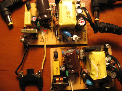

От нечего делать вскрыл нерабочий импульсный блок питания от роутера Делинк 5v 3 ампера (напряжения на выходе нет совсем)
внутри оказались впаеные паралельно друг другу 2 вздувшихся конденсатора 860 мкф 16 вольт выпаял оба и стал искать замену в таком же сдохшем хламе
в старом бп компа нашлись такие же по ёмкости но с напряжением 10 вольт поэтому ставить я их не рискнул, в конце концов нашол один на 1000 мкф 16 вольт впаял но блок так и не ожил.
На что ещё обратить внимание ? кроме этих 2 кондёров у остальных шляпки нормальные выглядит блок вот так
только у моего нет C6 вместо одного C10 как на фотке у меня их 2 и 2 крупных диода и 2 синих фигни.

Сообщение minakan »
Менять мелкий на высокой стороне. С6 кажется. Когда он высыхает - блок не включается.

Сообщение Matrixxx »
minakan писал(а):Менять мелкий на высокой стороне. С6 кажется. Когда он высыхает - блок не включается.
Заменить то недолго вся проблемма в том что нет его на плате
до меня блок не вскрывался я у него первый ))

Сообщение minakan »
Почему на фотке он есть? Марку блока в студию.
Если плата где почернела - в мусорку.
Если нет - тогда по порядочку... Предохранитель жив? R-tr звонится? Обмотки L1 звонятся? Звонится защитный диод сток - исток Q1? Сопротивление R2?

Сообщение MrLeo »
Ничего подобного. Прекрасно чинятся и отлично после этого работают. Вылетает конденсатор питания ШИМ. На фотке он слева, рядом с желтым кондером.
Виноват, конденсатор таки есть но крышка у него не вздутая (хотя думаю это не показатель его исправности) завтра заменю и отпишусь
Модель блока JTA0302F-E почерневших участков на плате нет как и почерневших деталей.
И ещё я заметил что при включении импульсников в сеть вилка в момент соприкосновения с розеткой слегка искрит (буть то зарядка от планшетника или БП от медиаплеера или DVB приставка) у этого сдохшего БП такого не наблюдается.

Сообщение minakan »
Крупные вздуваются, мелкие - высыхают без изменений внешнего вида.

Сообщение blgd »
В любом импульсном источнике питания переменное сетевое напряжение 220 вольт сначала выпрямляется мостовым диодным выпрямителем, после чего фильтруется высоковольтным (обычно 400 или 450 вольт) электролитическим конденсатором. Первоначальный бросок тока заряда этого конденсатора при включении вилки прибора в сеть и вызывает видимое искрение. Если никакого искрения нет, значит или предохранитель полетел, или этот кондер потерял емкость. Потеря емкости при высыхании электролита - это обычное явление для низкокачественных конденсаторов. (Из опыта ремонта из спортивного интереса порядка ста энергосберегающих лампочек и светильников с лампами дневного света с электронными пуско-регулирующими устройствами. У всех этих устройств, также как и у импульсных блоков питания, входные высоковольтные цепи построены по одинаковой схеме). Проверить можно легко - на исправном конденсаторе должно быть постоянное напряжение около 300 вольт. Если намного меньше надо кондер срочно менять. При пониженном напряжении не запускается последующая схема преобразователя.
