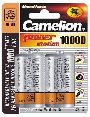

Ставим акк в свободное и главное надёжное по креплению место.
Желательно, что бы он не был ни как перевёрнут
Вот у меня под задним багажником.
Можно в раму как винчестер спрятать большие акки
Им пофиг в какую сторону смотреть.
